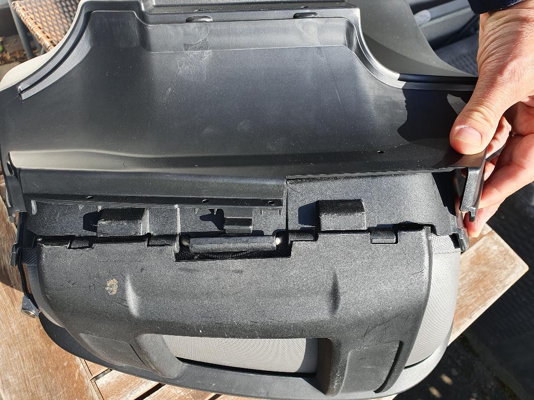

Moin Leute,
ich habe mich leider verkauft und für meine F 800 GT einen Satz Sportkoffer für die F 800 S/ST gekauft. Wie hier im Forum bekannt, passt dann der linke Koffer wegen des anderen Auspuffs nicht an die GT. Es braucht links einen Koffer der F 800 R oder man baut den Koffer mit einem entsprechenden Kofferboden um, braucht dann aber auch eine passende Stoßleiste (dieser schwarze Rahmen mit den Verschlusslaschen) für den Koffer der R (K73). Der passende Kofferboden für die R hat eine Aussparung an der Scharnierleiste, die es beim linken Kofferboden der S/ST nicht gibt (s. Foto).
Habe bereits falsche Teile geliefert bekommen. Bei einem auch hier bekannten BMW Händler, der auch online Teile anbietet, findet man nur aber eine Teilenummer für die Stoßleiste, die an aller Sportkoffer passen soll. Das kann aber m.E. nich sein.
Nun meine Frage: Kennt jemand die BMW Teilenummer für die Stoßleiste des Sportkoffers für die F 800 R (K73)?

Hallo vieleicht hilft dir das weiter.
https://www.realoem.com/bmw/de/showpart ... Id=77_0117
