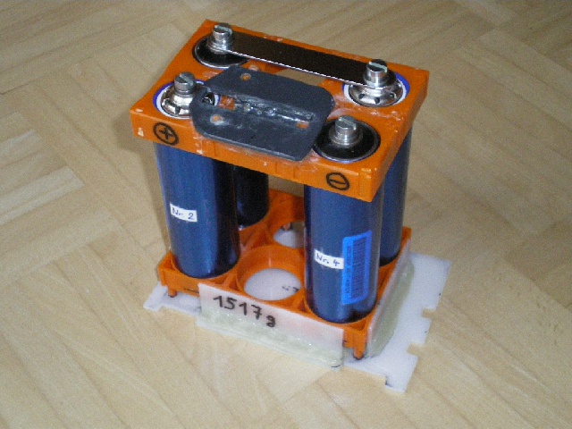

Der LiFePo-DIY-Bausatz vom Sparsamen hat sich wohl auch bewährt. Bei Anfrage per PN gibt der Dir bestimmt Hinweise zum wie.

Lardlad hat geschrieben:Der LiFePo-DIY-Bausatz vom Sparsamen hat sich wohl auch bewährt. Bei Anfrage per PN gibt der Dir bestimmt Hinweise zum wie.
Ja, funktioniert tadellos seit 2012.

HarrySpar hat geschrieben:
Aber auch nur weil die mehr Wartung erfährt wie der Rest vom Moped.
