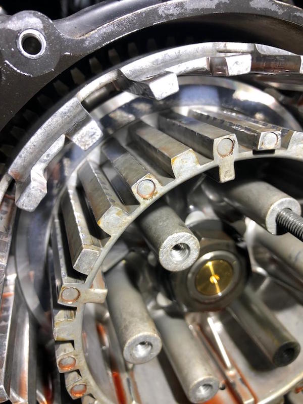

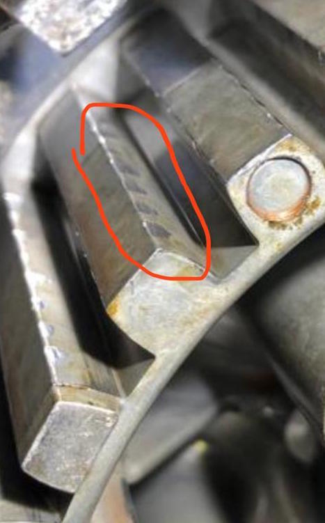

ich weiss jetzt nicht wann das letzte mal die ventile eingestellt wurde. es ist definitiv beim lösen der Kupplung, beim ziehen der Kupplung verschwindet das klackern. Ich habe öfters vom Steuerspanner gelesen. Und wenn es normal ist würde mich schon interessieren woher das Geräusch herkommt, muß ja irgendein Bauteil verursachen. Wo ich die Kupplung gewechselt habe, ist mir aufgefallen das der Korb ( der kleine glaub ich Mitnehmer) und der Große Vertiefungen von den Belagslamellen hat.

Die Einarbeitungen der Kupplungsscheiben in den Kupplungsmitnehmer sind kein Problem und auch nicht die Ursache für Geräusche.
Bei gezogenem Kupplungshebel stehen beide Getriebewellen mitsamt allen 12 Getriebezahnrädern. Eingekuppelt dagegen dreht die Getriebeeingangswelle und allerhand Zahnräder - das macht Geräusche.
Wie Harry schon geschrieben hat: Steuerkette oder deren Spanner werden in keinster Weise durch den Zustand der Kupplung beeinflußt.
