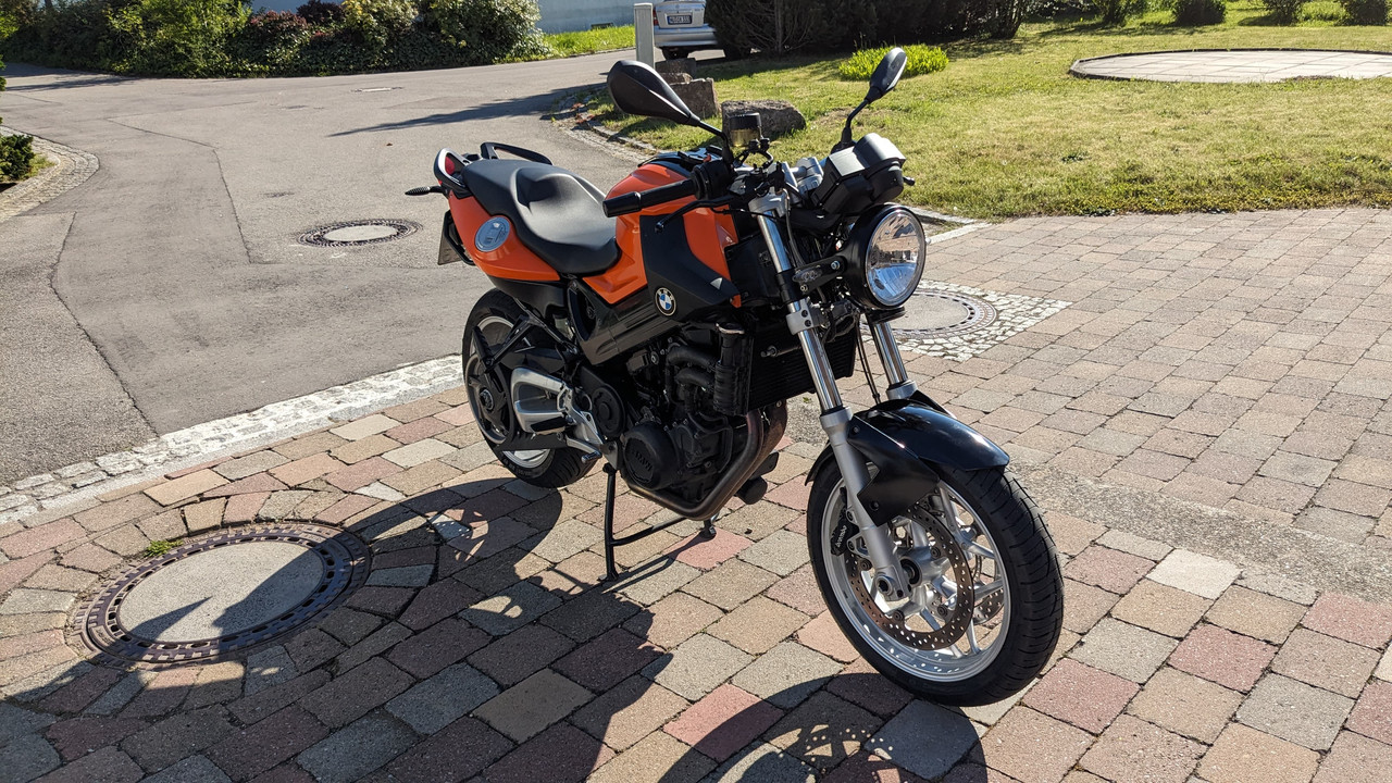

Beitragvon Bumbo Schaumburg » 23.05.2024, 23:04
Hallo zusammen, ich habe den Fahrversuch jetzt doch durchführen lassen. DerTÜV-Ingenieur ist meinem Geldbeutel zuliebe nur ca. 15 Minuten gefahren, hatte aber keinerlei Einwände. Schlussendlich hat die Fahrprobe 'nur' knappe 130 Euro gekostet.
Nach einem Österreichurlaub über das Pfingstwochenende kann ich auch bestätigen, dass sich die Maschine selbst mit vollgepacktem Heck (Volle Koffer + schwere Tasche + Zelt) und bis 160 km/h sehr stabil fahren lässt. Höhere Geschwindigkeiten konnte und wollte ich aufgrund der Verkehrslage auch nicht austesten. Ich bin mir aber sicher, dass auch mehr ohne Bedenken möglich gewesen wäre.
Aufgrund der Optik und meiner Weigerung viel Geld für den Originalscheinwerfer hinzublättern (ein Schwabe bleibt nun mal ein Schwabe :) ), habe ich mich für einen H4-Umbau entschieden.
Hierbei stellte sich allerdings als Problem heraus, dass bei eingeschaltetem Fernlicht das Abblendlicht auch eingeschaltet bleibt, denn bekannterweise hat der originale Scheinwerfer zwei separate Birnen für Abblend- und Fernlicht. Beim H4-Scheinwerfer muss aber das Abblendlicht abschalten sobald das Fernlicht aktiviert wird, sonst schmort die Birne ruckzuck durch.
Gelöst habe ich das indem ich das Abblendlicht über ein ansprechverzögertes Öffnerrelais geschaltet habe, welches den Fernlichtstrom als Schaltstrom zweckentfremdet. Ansprechverzögert deshalb, weil ich nicht möchte, dass jedes Mal wenn die Lichthupe betätigt wird auch jedes Mal das Abblendlicht sofort abschaltet.
Die Schaltung des Lichts wurde auch mit dem TÜV-Ing besprochen, von ihm getestet und als StVO-Konform bestätigt.
Die Scheinwerferhalterung wurde von mir bei Louis gekauft und dann mit der Flex gekürzt um so die gewünschte Position zu erhalten. Die verbauten Blinker sind auch die originalen von der ST, die nötigen Löcher wurden dann auch von mir parallel zum Boden angerissen und gebohrt.
Glücklicherweise sind die Gabelbrücken der R und der ST nahezu identisch. Der einzige Unterschied ist der, dass auf der Unterseite noch keine Gewinde für die Befestigung der Tachohalterung in die zylindrischen Absätze gebohrt wurden, das wurde aber ganz einfach selbst erledigt. Somit konnte ich am Ende ohne großen Aufwand den originalen Instrumententräger verbauen und den Tacho dann mit der Abdeckung der Chris-Pfeiffer-Edition noch verkleiden.
Der Außentemperatursensor wurde auch ganz einfach in ein um 90° gebogenes Stück Aluminium-Flachmaterial gesteckt und zusammen mit der Hupe befestigt.
Vielen Dank für die Unterstützung die ich von einigen von euch erhalten habe!
