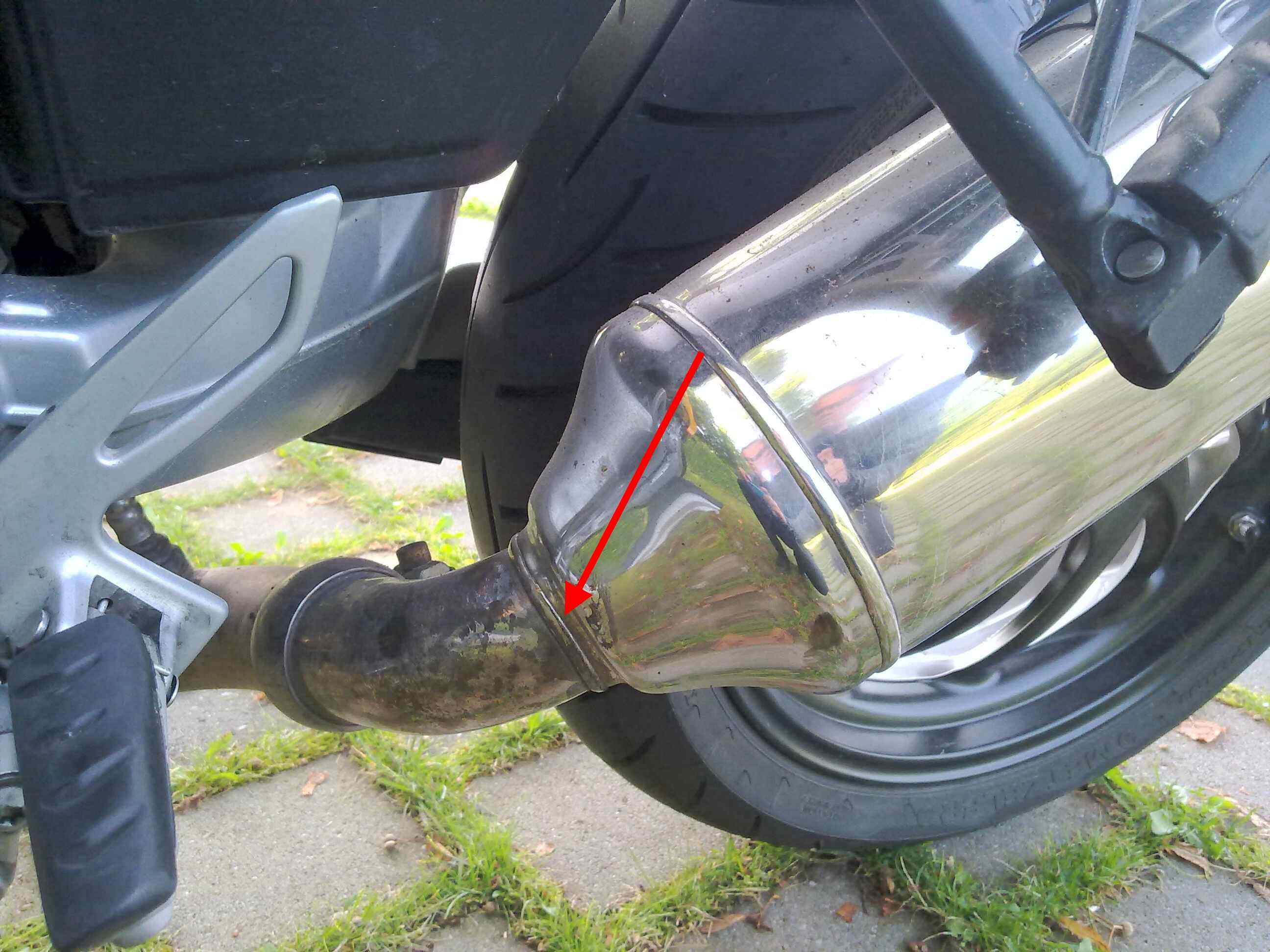

Beitragvon hutzelfutzel » 22.08.2012, 09:06
danke für die Rückmeldung.
Das Motorrad ist ca. 41.000 km gelaufen und der Topf sieht auch noch recht gut aus. Lediglich die Naht (siehe Pfeil) da pfeift es durch. Mich stört es nicht, vielleicht ist der Sound etwas besser geworden.
grüße karl-heinz
hutzelfutzel
Beiträge: 38
Registriert: 04.06.2012, 20:46
Wohnort: München
Motorrad: bmw f800s
Re: Auspuff
Beitragvon HarrySpar » 22.08.2012, 09:11
Servus Karl-Heinz,
das scheint ja ein winziges Löchlein zu sein.
Kennst Du keinen Edelstahl-verarbeitenden Betrieb?
Den kannst Du mal fragen, ob die da nicht bißchen was draufschweißen können.
Außerdem:
Diese ganzen dunklen Flecken, die man da an diesem kurzen Rohrstück direkt am Topf sieht, ist doch alles Rost, oder?
Also: Auch Edelstahl rostet irgendwann mal, wenn es nur mit entsprechenden Medien in Kontakt kommt. Halt eben nur langsamer.
Beiträge: 9233
Re: Auspuff
Beitragvon Roadslug » 22.08.2012, 13:23
HarrySpar hat geschrieben:und wie beständig schätzt Du den 1.4301 im Vergleich zum 1.4541 ein? Den 1.4301 verwendet nämlich SR-Racing.
Naja, auch der 1.4301 ist ein hochlegierter austenitischer Stahl, der keine Probleme mit der (Nass)-Korrosison haben dürfte. Diese Stähle werden in Abgasanlagen auch nicht wegen der Korrosionsbeständigkeit sondern der Temperatur-Festigkeit verbaut. Nass-Korrosion ist bei einer Moped-Abgasanlage eh kein Thema, durch die kurzen Abgasstränge sind die Temperaturen im ESD viel zu hoch dafür. Die Heiß-Korrosion (Verzunderung) ist da schon eher ein Thema, aber auch da haben die verwendeten Austenite genügend Reserven dagegen. Probleme bei der Fertigung sind und bleiben die Schweißnähte. Die verwendeten Edelstähle lassen sich nicht so einfach verschweißen wie simpler unlegierter Baustahl. Man braucht einiges an Wissen um die Schweißautomaten mit den richtigen Parametern wie Stromstärke, Schweißzusatzwerkstoff und Vorschubgeschwindigkeit einzustellen. Falls das nicht optimiert ist gibt es eben über kurz oder lang Risse an der Schweißnaht. Das hat zwar mit Korrosion nichts zu tun, die Ursache kann aber dem Endverbraucher letztendlich Wurscht sein.
Roadslug
Zuletzt geändert von Roadslug am 22.08.2012, 19:05, insgesamt 1-mal geändert.
Roadslug
Beiträge: 2966
Re: Auspuff
Beitragvon HarrySpar » 22.08.2012, 14:03
Habe mal gegoogelt:
Der 1.4301, den SR-Racing verwendet, ist bis etwa 700°C geeignet.
Der 1.4541 (BMW Original!?!) ist bis etwa 850°C geeignet.
Daß ein Motorradendtopf nach einem Kaltstart schneller heiß und dadurch auch wieder trocken wird, sehe ich ein. (Kürzerer Abgasweg)
Aber wenn jemand immer nur 5 oder 10km in die Arbeit fährt, wird der Endtopf glaube ich noch nicht trocken. Dann bleibt auf Dauer immer etwas Kondensat mit etwas Schwefel (schweflige Säure) im Topf drin.
Und dann haben wir halt noch die Regenfahrten. Wenn während der Fahrt ständig Regenwasser auf den heißen Auspuff tropft, wird das bestimmt auch zu Korrosion führen. Diese vielen dunklen Flecken an Hutzelfutzels Auspuff dürften meiner Meinung nach alle von Regenfahrten her kommen.
Beiträge: 9233
Re: Auspuff
Beitragvon Roadslug » 26.08.2012, 09:36
HarrySpar hat geschrieben:Diese vielen dunklen Flecken an Hutzelfutzels Auspuff dürften meiner Meinung nach alle von Regenfahrten her kommen.
Möglich, wahrscheinlich sind sie aber nur festgebrannter Dreck. Wie schon erwähnt sind die ganzen Stähle mit austenitischem Gefüge weitestgehend unempfindlich gegenüber Nass-Korrosion. Man kennt diese Stähle als V2A- V4A- oder "Waschmaschinen"-Stahl und dass eine Waschtrommel durchrostet habe ich auch noch nicht gehört. Kritisch sind diese Stähle allenfalls im Bereich von Schweißnähten, da hier durch die Schweißverbindung und den verwendeten Zusatzwerkstoff korrosionsempfindlichere Mischkristalle auftreten können. Da ist das Know How des Herstellers gefragt.
Die Bauteil-Temperaturen sind übrigens bei der Motorrad-Abgasanlage auch nicht das ganz große Problem, denn einerseits sind die Abgastemperaturen aufgrund der Gemischaufbereitung nicht so hoch wie bei Pkws und andererseits wird die offenliegende Abgasanlage beim Motorrad wesentlich besser gekühlt.
