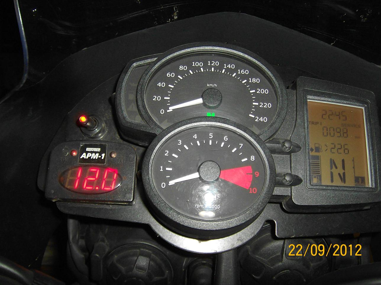

Beitragvon Mani1 » 22.09.2012, 23:05
Hallo sollte dann ungefähr so aussehen.
Ich habe eine Batterieanzeige eingebaut und an den Kabels der 12V Buchse angeschlossen und so abgeglichen, dass die Batteriespannug angezeigt wird. Wenn ich meine Batterie über die 12V Buchse lade habe ich durch den Canbus eine Differenz von ca. 0,7 V. Geht die Ladespannung von meinem Netzteil über ca. 13V ,geht automatisch der Canbus an und schaltet die 12 V Buchse auf die Batterie durch. So lade ich mit meinem Netzteil (Spannung und Strom einstellbar) meine Batterie. Batterie ist 4 Jahre alt.
