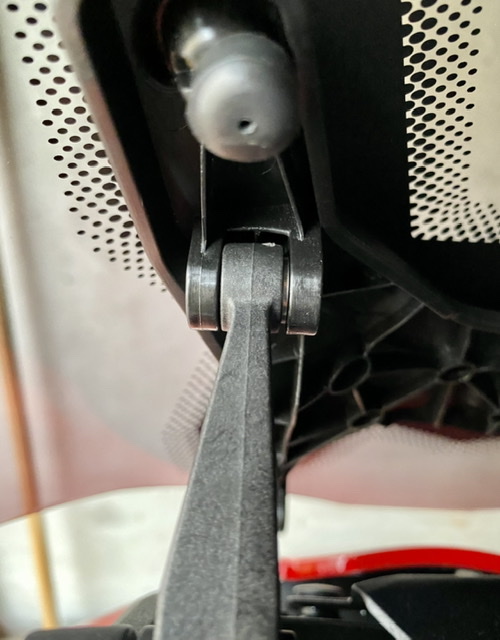

Ich muss die letzen Meter bis zu meiner Garage über Kopfsteinpflaster fahren und habe dabei immer wieder mal eine Art Klappern von vorne kommend festgestellt. Insbesondere, wenn sich die Scheibe in oberen Position befindet. Auch auf schlechten Strassen hat es teilweise geklappert.

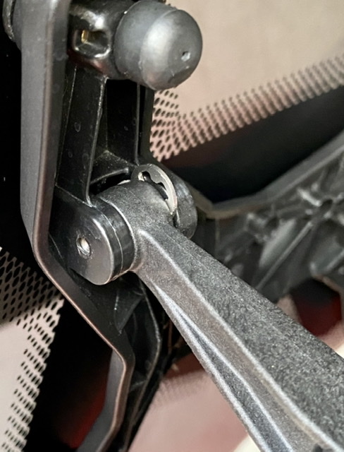

Das Geräusch kam von der Scheibenaufnahme! Die Streben haben seitlich viel Luft und sind dann gegen die Aufnahme „geschlagen“. Ein O-Ring ab Werk wäre sicher nicht schlecht gewesen...
Ich habe das mit jeweils einem 6mm Sicherungsring pro Seite gelöst und jetzt ist Ruhe.

Das klappern von der Scheibenaufnahme kommend habe ich auch von Anfang an. Zu viel Spiel im Gelenk, besonders in oberer Position. Ziemlich nervig. Bei der 1000er Inspektion habe ich das Problem beanstandet und das zu grosse Spiel am Gelenk der Scheibenaufnahme wurde erkannt. Man werde es an BMW weitergeben hat man mir gesagt. Gemacht wurde aber nichts. Somit klappert es weiter. Gehört habe ich auch noch nichts.

Ich habe heute gesehen, dass bei der unteren Aufnahme anscheinend jeweils zwei O-Ringe pro Seite verbaut sind und oben halt nicht... irgendwie bescheuert!
plemplem
Leider ist der Bolzen eingepresst, sodass ich mich da nicht ran getraut habe, um einen O-Ring dazwischen zu packen.
Der Workaround mit dem Sicherungsring klappt soweit gut - wer weiß, ob und wann da was von BMW kommt...
