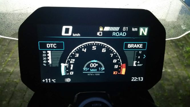

Hallo in die Runde, habe seit kurzem eine F 900 R mit mittlerweile rd.1400 km.
Hätte mal eine Frage zum Display im "Sportmodus" Anzeige DTC. Von Beginn hat die DTC Anzeige links im Display nichts angezeigt. Rechte Seite Bremse funktioniert.
Kann es sein, dass die Anzeige nur erscheint, wenn das System tatsächlich regelt. Dann würde es ja an mir liegen, dass ich bisher zu sanft gefahren bin. Oder könnte das System auch ausgeschaltet sein ?

Das kann man wirklich auf nasser Straße am besten testen oder ist die Fahrbahn verdreckt.
Ich bin heute mit Moped auf der Arbeit, werde drauf achten.
Ich hoffe, es regnet nicht zu stark dann mache ich Dir
ein Foto von meiner Sport Anzeige . Momentan haben wir Gewitter.
Gruß Chris winkG

Die DTC-Anzeige zeigt nur was an wenn DTC regelt, bzw geregelt hat.
Im "normalen" Fahrbetrieb gibt es nur selten was zu regeln, bei Trockenheit musst du schon mit ziemlicher Schräglage im kleinen Gang aus der Kurve raus und selbst dann passiert bei Asphalt mit guten Grip nichts. Du kannst das aber leicht testen wenn du mal im Rain- oder Roadmodus auf Split oder Gras am Gas drehst, da wird sofort abgeregelt. Oder versuch mal im Roadmodus ein Wheelie zu provozieren, dagegen hat DTC auch was und greift sofort ein.
Ist DTC gerade aktiv dann sind die Balken blau, je mehr eingegriffen wird desto mehr Balken. Der stärkste Eingriff bleibt mit weißen Balken angezeigt solange die Zündung eingeschaltet ist, genau wie bei der bei der Bremsverzögerung auf der rechten Seite.

Beitragvon Christoph M » 28.05.2021, 21:55
@Ära BMW
Ich bin zu Hause und bin wirklich nicht stolz auf meiner Fahrt, aber ich wollte Dir unbedingt die weißen Balken zeigen. Gleichzeitig habe ich meine Reifen Dunlop Roadsport 2 getestet.
Ich muss sagen super Reifen auch auf nasser Straße. Du musst wirklich die Maschine provozieren um so viele Balken zu sehen. Oder sie war das ? Ja, sie hat mich provoziert. Nein
Spaß bei Seite. DTC bei F9R funktioniert wirklich klasse und die Reifen sind Hammer. Aber bitte nicht nachmachen, es ist besser die Balken nicht zu sehen. Kurven ABS würde ich
niemals bei dem Wetter testen. Deshalb so kleine Schräglage. Unsere Straßen sind zu rutschig.

Beitragvon OSM62 » 29.05.2021, 20:22
Kleine Anmerkung von mir.
Bei der Vorstellung des Bridgestone T32 hatte ich die F 900 XR ja auch gefahren.
Auf einer Etappe gab es eine Bodenwelle wo ich kurz ein durch drehendes Hinterrad hatte.
Nachher standen auch über 40% Regelung des DTC auf dem Display.

Beitragvon Christoph M » 30.05.2021, 07:26
@ OSM62
Meine Hausstrecke ist vom Landwirtschaftlicher verkehr sehr oft verdreckt, deswegen habe ich die Balken auch schon öfter zu sehen bekommen. Aber auch bei eine Bodenwelle
kann das vorkommen. Deshalb habe ich meine Feder hinten meistens in Road eingestellt. Die Strecke ist nicht von bester Qualität. Auf dem Weg zur Arbeit kann ich schon in
Dynamic fahren. In diesem Fall funktioniert auch ESA gut. Die Mopeds sind wirklich durch moderne Assistenzsysteme besser und sicherer geworden, aber natürlich muss man
wissen wo die Grenzen liegen. In diesem Test wurde das geprüft und es hat tatsächlich funktioniert. winkG
