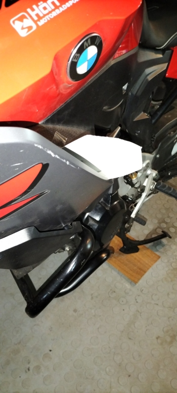

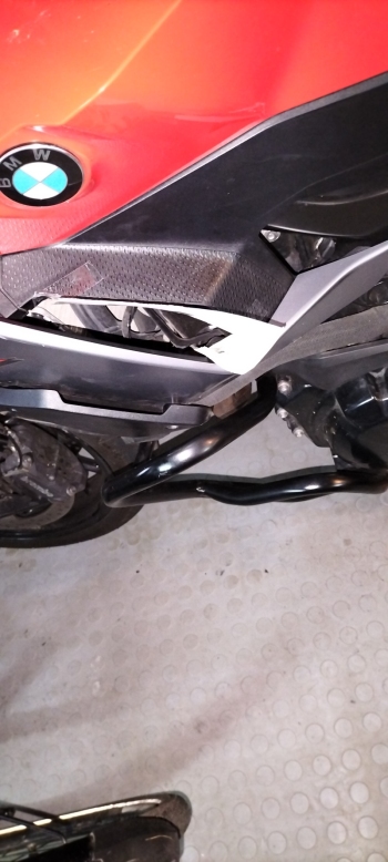

Hallo Maxdrex,
gute Info von dir. Ich vermute, daß das die einzige brauchbare Lösung ist. Oder in die Seitenverkleidung "Haifisch-Kiemen - Schlitze" reinschneiden. Aber Momentan mach ich Versuche mit Abweis-Teilen. Vorerst aus Karton geschnitten.
Siehe dazu angehängte Fotos.
Da ganze will ich morgen mal testen
Gib mir mal Bescheid, wie deine Tests sind.
Viele Grüße und allzeit gute Fahrt.
Karton als "Ableitblech"
Ableitbleche an Lüftungsöffnung F900XR

Beitragvon Dietrich F800 » 30.08.2024, 12:00
Hallo Maxdrex,
vielen Dank für deine Antwort.
Ich habe mir die 1000er mal beim meinem Händler angesehen. Das ist tatsächlich besser.
Inzwischen habe ich mein "Luftleitblech" mal getestet. Bei ca. 7 cm Überstand über der Verkleidung wird die Luft nicht mehr auf's Knie gepustet. :D
Die linke Seite wird zwar immer noch wärmer, weil da der Kühlwasserschlauch liegt.Und der hat ja die Kühlertemperatur von ca. 82°C.
Ich werde jetzt mal schauen, wie ich das umsetzen kann. (So schön ist das Karton ja nicht)
Habe das ganze auch mal an BMW geschrieben. Mal abwarten, was die sagen.
Viele liebe Grüße
Dietrich
