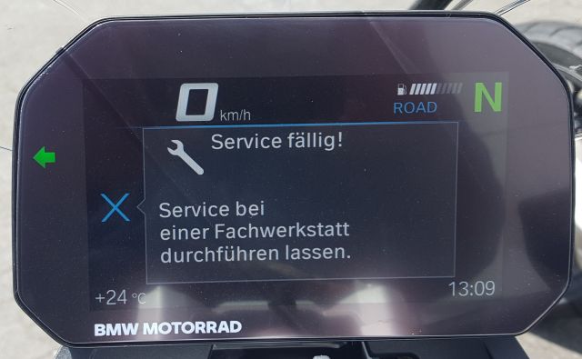

das sonnige Wetter nutzend wurde das Mopped eingefahren.
In der Nähe meines Händler tat mir das Mopped folgende Mitteilung kund (s.u.).
Wat, wat? Was ist denn hier los, nach einer Gesamtlaufleistung von nur 200km schon zum Service?
Also direkt zum Händler (gehe nicht über Los ..)
Grund für die Meldung, der Einfahrkontrolle steht in 1000 km an. plemplem

Beitragvon 815-mike » 01.06.2025, 16:51
Was steht dazu in der Bedienungsanleitung?
Ich finde diese Info gut. Außerdem empfehle ich, die Einfahrinspektion an der unteren Laufleistungsgrenze machen zu lassen, um den Einfahrabrieb so bald wie möglich aus dem Motor herauszuholen. (laut BA ab 600km ?)

Beitragvon Christoph M » 01.06.2025, 17:42
die Laufleistung bis zur ersten Einfahrkontrolle liegt laut Bedienungsanleitung zwischen 500 und 1200 km. Ich würde empfehlen, die Einfahrkontrolle bei ca. 1000 km durchführen zu lassen – so hat es mir auch die Werkstatt geraten. Die entsprechende Meldung kann man bis dahin einfach ignorieren.
Meine Maschine hat jetzt auch gute 200 km auf der Uhr, der Termin für die Einfahrkontrolle steht bereits fest.
Gruß Chris :)

Beitragvon SirMolo » 01.06.2025, 18:53
Hey,
ich nehm mal an du hast das Motorrad erst diese Saison gekauft. Die Meldung tritt auch auf wenn du quasi zum jährlichen Service gehen müsstest. Den Termin siehst du auch im Display oder in der BMW App.
Gute 2 Wochen vor erreichen dieses Datums kommt die Meldung. So ist es zumindest bei mir derzeit. Hab letzten Service (Einfahrtskontrolle) 14.06.24 gemacht.

Beitragvon The Invisible Man » 01.06.2025, 21:47
SirMolo hat geschrieben:ich nehm mal an du hast das Motorrad erst diese Saison gekauft. Die Meldung tritt auch auf wenn du quasi zum jährlichen Service gehen müsstest. Den Termin siehst du auch im Display oder in der BMW App.
Alles richtig.
Hätte mir nur eine diskretere Lösung gewünscht.
z.B. einen Schraubenschlüssel recht unten im Display als Erinnerung.
und einen direkten (!) Hinweis, auf die verbliebene Restzeit resp. -kilometer bis zum Servicezeitpunkt.
Zumal die gepostete Meldung, lt. Werkstatt und BE nur ein Hinweis ist, (weil weiß) wenn gelb, dann Servicezeitpunkt überschritten und Du böse.
ich geben zu, dass ich die BE nicht auswendig gelernt habe und nicht dabei hatte.
Wusste nicht, dass die BE am besten auf dem Smartphone abgespeichert werden sollte, damit diese immer griffbereit ist.
Mein Fehler.
