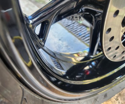

Jemand einen Tipp, wie das abgeschleuderte Kettenfetten von der Hinterradfelge am besten abgeht. scratch

ich nehme ganz einfach Waschbenzin.
danach nochmals viel Wasser.
Und dann ne Politur.

Kettenfett geht gut ab mit:
Felgenreiniger
Bremsenreiniger
Kettenreiniger
Ersteres nehmen wir in der Regel, auch fürs Auto eine feine Sache.

Bremsenreiniger ist bei mir immer das erste Mittel. Billig und gut.

Babyöl

Mein Tipp WD40

Kinderfeuchttücher aus DM..
Was fürn BabyAr…. gut ist kann fürs Mopped auch ned schlecht sein…
Äh, also für die Kinder, nicht aus Kinder, bevor wieder einer….

Petroleum eignet sich hervorragend und greift den Lack nicht an .

ich verwende immer nur normales Shampoo sowie Glasreiniger zum Putzen der Felge. Funktioniert wunderbar.
Beim putzen meiner Motorräder habe ich keine Eile und nehme mir länger Zeit. Alleine die Kette, wenn ich sie mal komplett reinige, brauche ich min 1 Std. Auch hier wird nur erstmal mit dem Kettenreiniger gereinigt und dann mit Schampoo und der Kettenbürste vollständig das Öl entfernt.

Gerade kam Frosch Glasreiniger für den Akra und Luise Bremsenreiniger aus dem Sixpack für die Felgen zum Einsatz.
Benutze ich seit vielen Jahren, bin sehr zufrieden damit.
