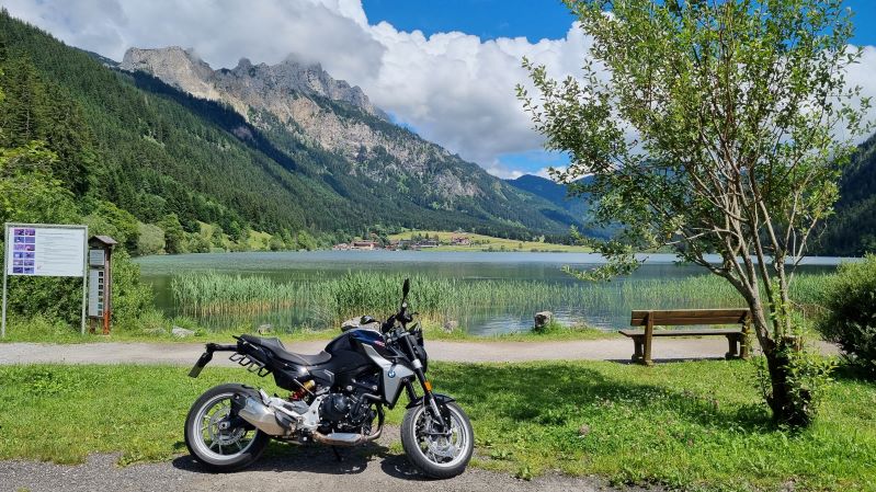

Beitragvon Christoph M » 17.05.2024, 08:37
@ BochumerLA
Ich habe sie schon dran gehabt, leider komme ich mit meinem Fuß nicht über die Kante, um zu bremsen bzw. zu schalten. Sie übertragen auch Vibrationen, die natürlich vom Motor stammen. Aber 2 cm tiefer wäre schon eine super Sache.
Fussraste BMW F900R.jpg (48.88 KiB) 18537-mal betrachtet
