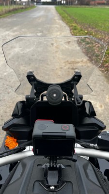

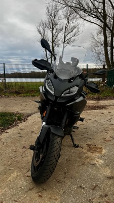

Ich habe mir die neue Trim Section bestellt und n meine 2023er installiert. Passt perfekt ohne Anpassungen. Bin gespannt ob die Buckel aerodynamisch was ausmachen. Ich werde berichten….

So ich habe das milde Wetter mal genutzt und auf etwas über 100km rumprobiert.
Ausgangssituation:
-Morgens knapp 1,90, abends eher 1,85 bei 100kg
-2022er 900er XR mit Original Touringschreibe und Standardsitzbank
Ergebnis:
-das Cockpit sieht für mich etwas stimmiger/abgeschlossener aus
-in unterer Position spürbar weniger Wind/Verwirbelungen im unteren Brustkorbbereich
-in oberer Position immernoch lauter als unten, aber das Rütteln am Helm, was mich sonst so störte dass ich die obere Position nie benutzt habe, ist komplett weg. Auch kein Brummen mehr zu hören/spüren. Ab 160 kommt wieder Unruhe in den Helm, das ist aber nicht mein Reisetempo. Auf Autobahn fahre ich nicht so schnell und mache lieber entspannt km und auf Landstraße wäre das eher gemeingefährlich...
Ich vermute es liegt daran dass es weniger Verwirbelungen im Übergangsberech zwischen Scheibe und Verkleidung gibt.
Ich habe viel ausprobiert wie Puig Scheibe, Wunderlich Marathon, BMW Sportscheibe und auch Aufsteckschilder. Für mich ists so die beste Lösung. Ausser bei Ü30 Grad und in den Bergen... da würde ich die kleine BMW Sportscheibe nehmen, einfach um vornerum freier zu sein...
So nun darf getrollt werden, dass ihr es albern findet, ich bin so damit happy.

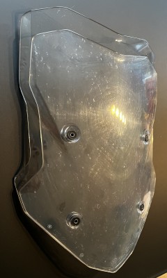

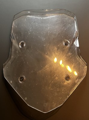

[Hier mal ein Vergleich der Tourenscheiben bis 2024 (oben) zu 2025 (unten):
Insgesamt also 3cm höher, etwas breiter oberhalb der unteren Flügel (welche nun matt sind mit XR Schriftzug) und die Wölbung der Scheibe ist auch etwas geändert worden.
Wird wohl wetterbedingt etwas dauern bis ich sie testen kann, aber im Vergleich vll schonmal interessant. Positioniert sind die Scheiben ganau auf Schraubenposition...
