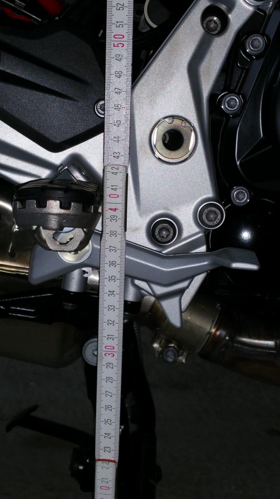

PS. Die neuen Fußrasten wandern gegenüber den originalen 1,5 cm nach unten.

Beitragvon Bananenbieger » 25.01.2026, 17:19
Vielen Dank für das Foto, ich denke im Frühjahr werde ich die Fußrasten auch ausprobieren.

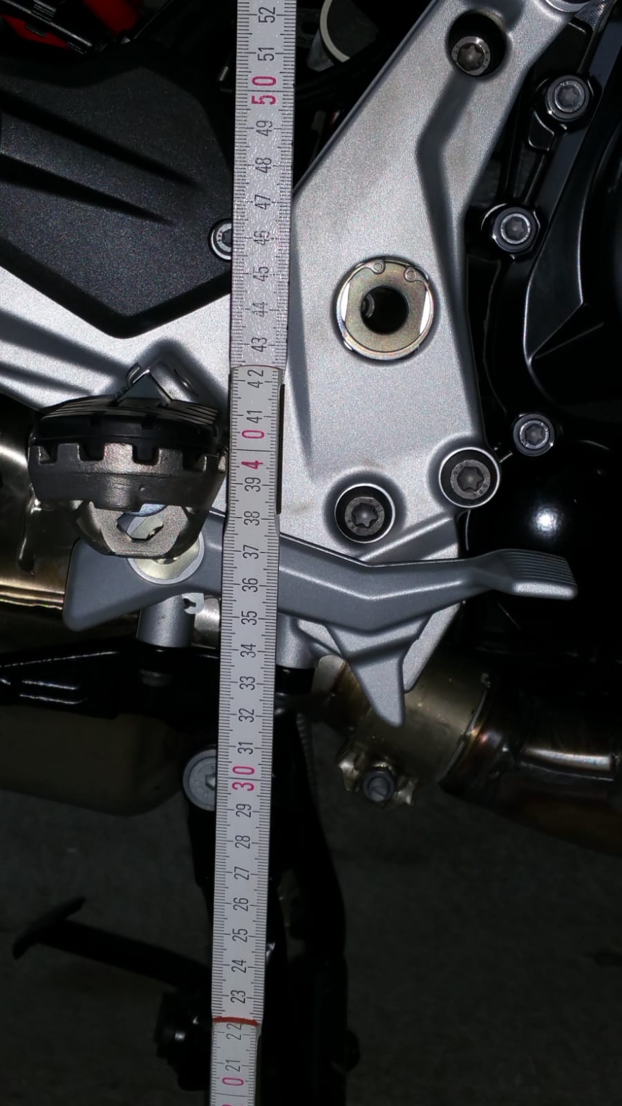

hier mal ein Bild von der Fu0rasten-Anlage einer F900R BJ 2025
KEINE Gummiauflage

Re: Sitzposition optimieren !?
Beitragvon Christoph M » 28.01.2026, 15:03
ich wollte nur dazusagen, dass bei der F900R Baujahr 2025 die Fußrasten ab Werk etwas weiter nach unten und gleichzeitig nach hinten positioniert sind. Die Gummiauflage ist, wie auf dem Bild oben zu sehen, nicht vorhanden.
