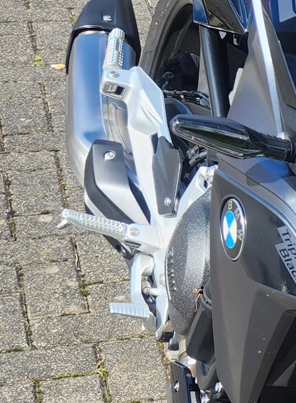

Beitragvon Hugo. » 28.01.2026, 14:24
hier mal ein Bild von der Fu0rasten-Anlage einer F900R BJ 2025
KEINE Gummiauflage

Re: Sitzposition optimieren !?
Beitragvon Christoph M » 28.01.2026, 15:03
ich wollte nur dazusagen, dass bei der F900R Baujahr 2025 die Fußrasten ab Werk etwas weiter nach unten und gleichzeitig nach hinten positioniert sind. Die Gummiauflage ist, wie auf dem Bild oben zu sehen, nicht vorhanden.

@ Hugo
Bei dem @Bananenbieger (Beitrag oben) handelt es sich um die F900R, Baujahr 2024, also um das ältere Modell. Daher auch die Diskussion. Der Kniewinkel ist bei diesem Modell ab Werk etwas schärfer zu spüren – jedenfalls ist das mein persönlicher Eindruck.
Chris
