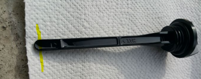

Hallo alle zusammen,
Hätte eine Frage zum Ölstand, bevor ich zur BMW-Werkstatt fahre.
Voriges Jahr im August die F900R erstanden. Nach 1.100 km das Einfahrservice gemacht. Die die F900R nur rd. 0,5 Liter am Anfang drinnen hat. Sollte ja bei dem Service auch ein Ölwechsel gemacht werden.
Bis dato bin ich nun gesamt 4.000 km gefahren. Gestern beim Auswintern habe ich den Ölstand geprüft. (Ich weiß ohne Fahren, Warmlaufen, Warten, .... etc.).
Aber am Hauptständer und nach eingeschraubtem Füllstab (also nicht einfach nur reinhalten) ist das ÖL unter der Minimal Markierung. Eigentlich "kratzt" das Öl nur minimal am Stab.
Kann das sein? Auch wenn ich jetzt nicht gefahren bin sollte da schon mehr angezeigt werden oder?
Danke für Eure Hinweisen.
Beste Grüße
Bärli76

Beitragvon Christoph M » 16.02.2026, 09:01
sorry, aber diesmal hast du den Ölstand nicht korrekt bzw. ungenau gemessen. Es gibt nur eine Möglichkeit, den Ölstand bei der F900 zu messen, und die ist ganz genau im Handbuch beschrieben.
Meiner Erfahrung nach muss man das Motorrad richtig warm fahren und erst dann den Ölstand kontrollieren. Vorsicht: Was heute im Februar leicht über Minimum angezeigt wird, kann bei +35 °C im Sommer schon bei Maximum liegen. Das habe ich selbst schon erlebt und messen müssen.
Die Motoren verbrauchen im Frühjahr und bei kürzeren Strecken etwas mehr Öl als im Sommer oder auf längeren Touren. Meine F900R, Baujahr 2020, hat maximal 50 ml auf 1.000 km verbraucht – auf Touren so gut wie gar nichts.
1,5 Liter Verbrauch auf 1.000 km sind viel zu viel und bei einem modernen F900-Motor nicht zu akzeptieren.
Beiträge: 1724

Beitragvon Mosch » 16.02.2026, 10:57
Ähnliches hatte ich nach der Einfahrinspektion auch festgestellt.
Es wurde deutlich zu wenig Öl eingefüllt.
Nach korrekter Östandmessung hat fast 1 Liter gefehlt.
Habe den Östand korrigiert und dann über die Saison kein messbaren Ölverbrauch festgestellt.
PS: Im übrigen waren wir mit zwei Bikes zur Einfahrinspektion. Mein Kumpel musste einen halben Liter korrigieren.

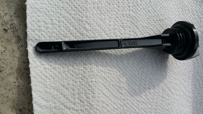

Re: Frage zu Einfahrservice
Beitragvon Christoph M » 16.02.2026, 13:32
Ein solcher Ölstand, wie auf dem Bild unten zu sehen, ist meistens nach der Inspektion festzustellen. Das hat mich schon sehr oft geärgert.
Aber Vorsicht: Wie ich bereits geschrieben habe, dehnt sich das Öl bei Hitze sehr schnell aus und steigt dann bis auf Max. an. Deshalb niemals mehr als 50 bzw. 100 ml nachfüllen und den Ölstand nie über die Markierung zwischen Min. und Max. hinaus auffüllen.
Beiträge: 1724
Beitragvon Bärli76 » 16.02.2026, 14:06
habe jetzt kein Foto gestern gemacht. Aber Stab zuerst gesäubert, dann rein gesteckt, dann kommt das ÖL zu gelben Linie die ich eingezeichnet habe.
Werde mal wenn es wärmer ist, mal ne Stunde fahren und dann nochmals messen.
Bärli76
Beitragvon Christoph M » 16.02.2026, 14:55
@ Bärli76
In deinem Fall würde ich, wie ich schon geschrieben habe, vor der Ausfahrt zur Sicherheit 50 bis maximal 100 ml Öl nachfüllen und nach einer schönen Runde bei milden Temperaturen den Ölstand, wie im Handbuch beschrieben, sorgfältig kontrollieren.
Ich überprüfe den Ölstand auf diese Weise alle 1.000 km.
Chris :)
Beiträge: 1724
