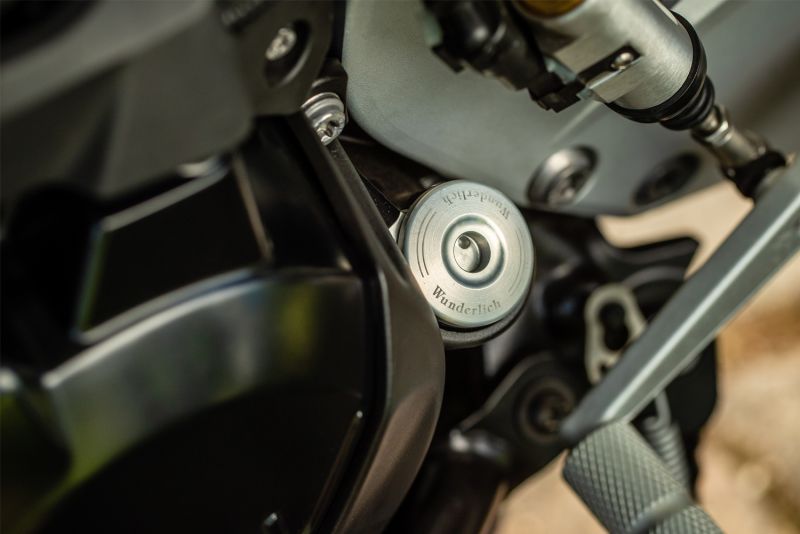

Jetzt habe ich einen Spaßverderber-Öl-Stab aus Metall eingeschraubt.
Zu einen lässt sich der Ölstand etwas besser ablesen und zu zweiten hat nicht jeder (Ars..) den passenden Schlüssel dabei um den Ölstand "aufzufüllen".
