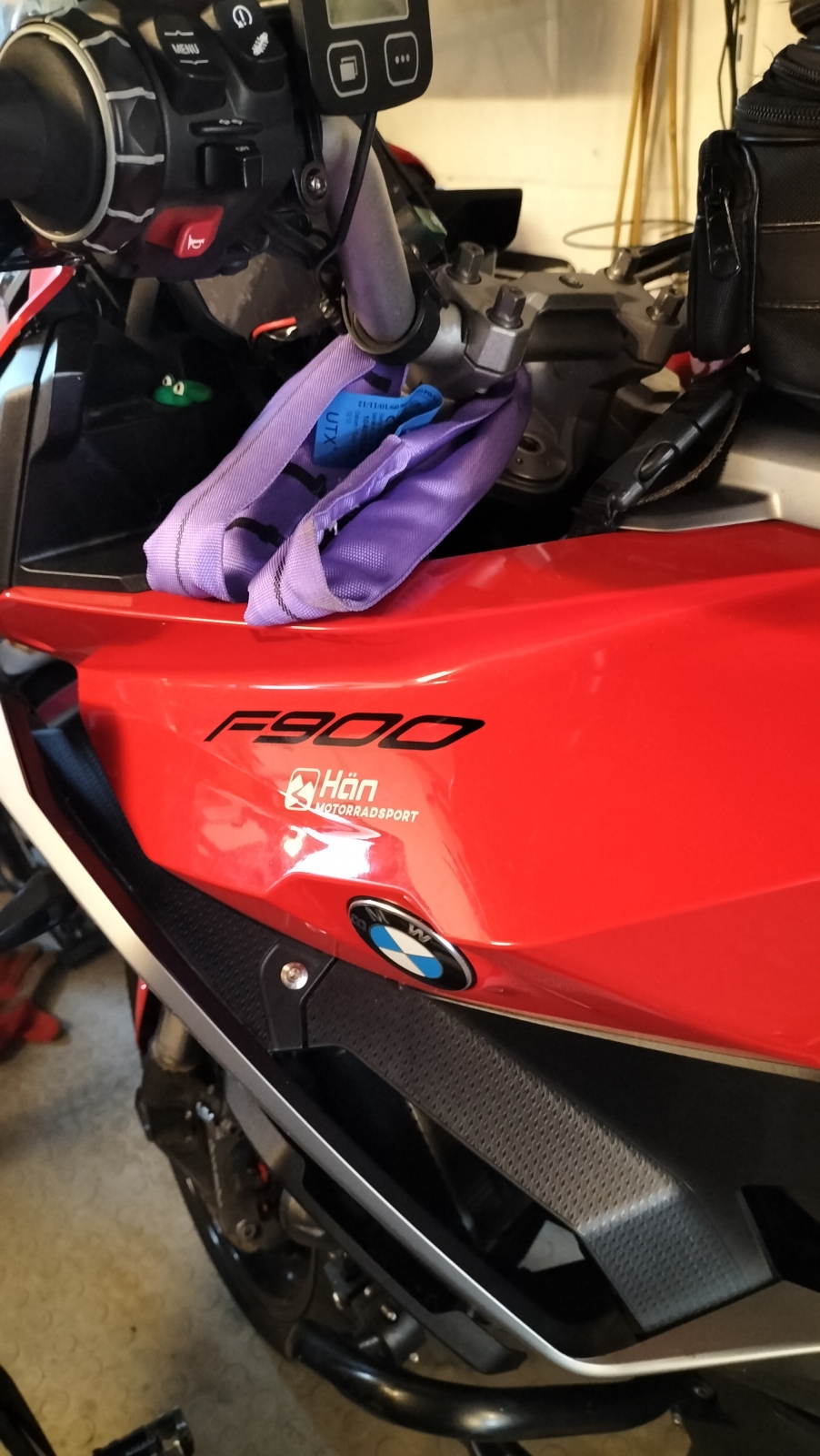

1. Vorne gehe ich mit Zurr-Schlaufen (50cm) durch die Mitte des Lenkers. Dann schütze ich die Verkleidung mit Teppichresten. Wie du selber schon sagst, braucht man nicht viel in die Gabel zu spannen. Max 1/4 - 1/3 der Gabellänge. Die Gurte nach schräg nach vorne spannen.

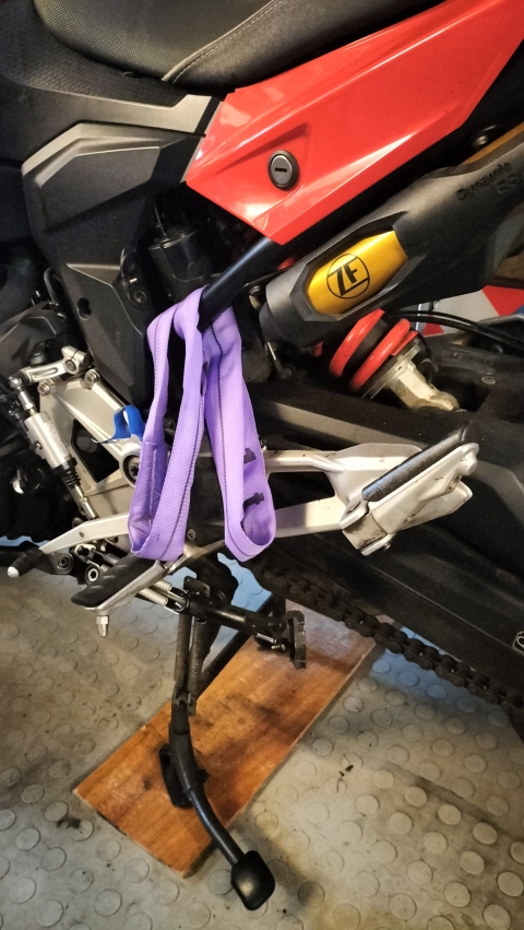

2. Hinten ebenso mit Schlaufen: Dort entweder durch den Topcase-Träger (falls vorhanden) oder durch das Rahmenrohr.
Hier die Gurte schräg nach hinten spannen.
