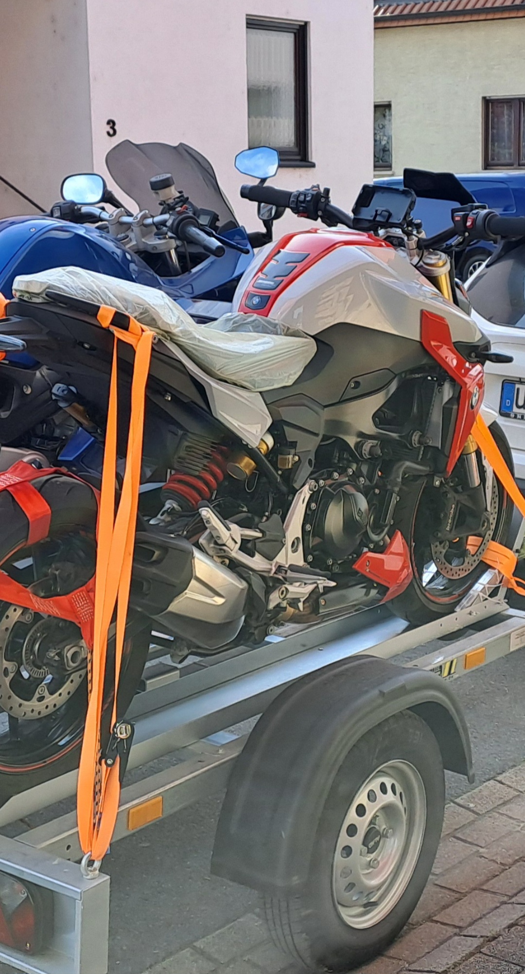

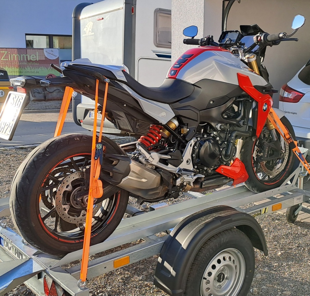

Beitragvon Dietrich F800 » 21.02.2026, 10:43
Hallo JanDust,
ich kenne das Problem, habe aber inzwischen schon eine Menge Fahrten mit Anhänger hinter mir.
Ich habe auf dem Anhänger einen Vorderradhalter montiert. Damit steht das Motorrad schon alleine ohne Seitenständer.
1. Vorne gehe ich mit Zurr-Schlaufen (50cm) durch die Mitte des Lenkers. Dann schütze ich die Verkleidung mit Teppichresten. Wie du selber schon sagst, braucht man nicht viel in die Gabel zu spannen. Max 1/4 - 1/3 der Gabellänge. Die Gurte nach schräg nach vorne spannen.
2. Hinten ebenso mit Schlaufen: Dort entweder durch den Topcase-Träger (falls vorhanden) oder durch das Rahmenrohr.
Hier die Gurte schräg nach hinten spannen.
Du kannst auch mal bei YouTube schauen unter "Spanngurt.Coach" https://www.youtube.com/watch?v=TyTL0Qebiao
Viel Glück damit.
