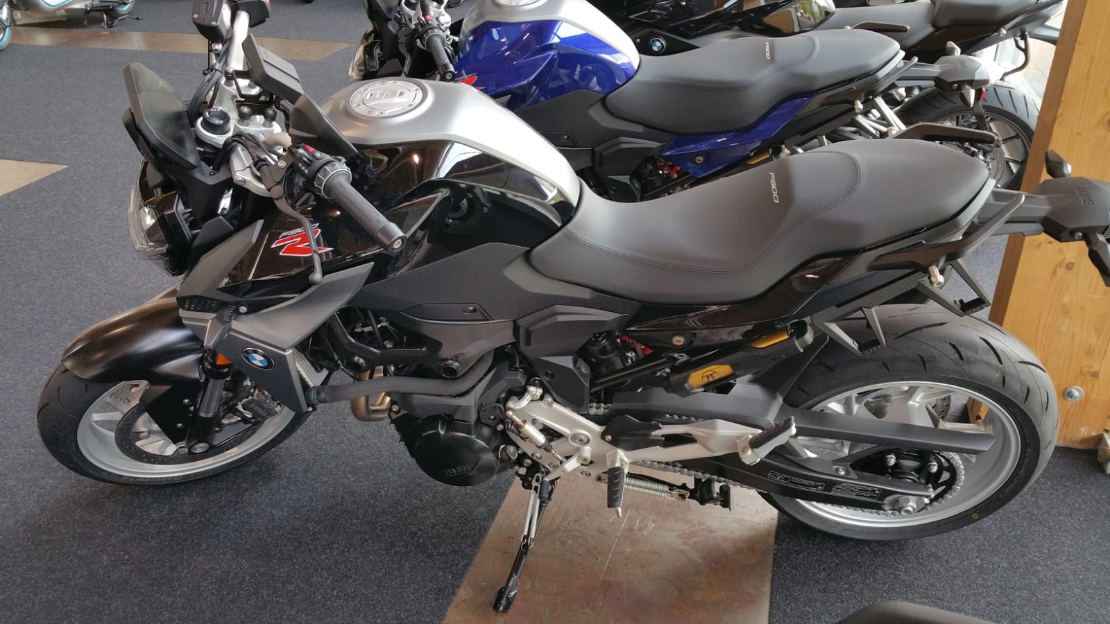

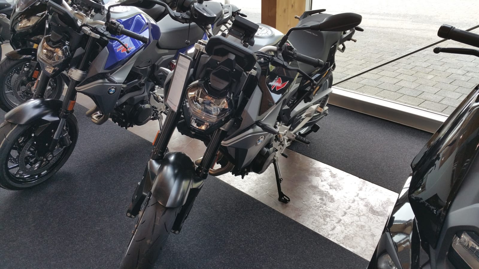

Beitragvon Christoph M » 29.11.2020, 17:26
Hallo Kollegen !
Es ist schon ein bißen zu spät aber vielleicht für andere Kollegen.
Auf dem Foto die blaue Maschine mit standard Lenker und extra hohe Bank,
und schwarze Maschine die ich habe mit hohen Lenker und standard Bank.
Ich hoffe das ist zu erkennen.

Re: Hoher Lenker F900R
Beitragvon Holger1 » 29.11.2020, 23:19
Boah, hoher Lenker und Lenkererhöhung, mit hoher Sitzbank.... dann sitz man ja wie auf einer GS. :mrgreen:
Würde als 184cm großer Mensch sagen, hoher Lenker mit hoher Sitzbank geht klar. Aber hoher Lenker und Normalsitzbank ist mir zu senkrecht.
Meine Frau 174cm hat Normalsitzbank und auf niedrigen Lenker umgerüstet.... die Position finde ich mit 184cm auch gut, nur der Kniewinkel ist für mich böse.

Beitragvon Christoph M » 02.08.2021, 19:31
@ Jürgen
Ich bin sehr zufrieden mit dem hohen Lenker. Ja, er ist wirkich näher am Körper und trotzdem für unsere
Größe noch angenehm. Auch für größere Personen kann sehr gut in der Hand liegen. Das weitere Problem
ist, ob Du jetzt mit dem Kniewinkel zu Recht kommst. Falls ja, dann wirst du zufrieden sein. Falls nein, dann
Kannst Du noch Fußrasten etwas tiefer setzen oder wie ich, noch mit höhere Sitzbank probieren. Das
Alter spielt auch große Rolle. Glaub mir jeder cm ist sehr wichtig bei der F9R. Ich habe lange gebraucht
um glücklich zu sein, aber jetzt kann ich endlich fahren.
PS. Meine Maschine siehst Du auf dem Foto oben ( Schwarz )
Der Lenker ist anders geformt ( einfach etwas höher und näher am Körper)
Gruß Chris winkG
