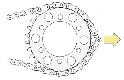

ich möchte keinen neuen Traed aufmachen, habe aber eine Sache auf dem Herzen.
Nach meiner 2000 Km Tour und kurz vor meiner 20.000 Km Inspektion, mache ich mir langsam Gedanken um meine Kette. Ich habe heute bei meinem Kollege ( neue F900 R )
Kettenlänge gemessen und 144 mm festgestellt.
Meine Kette nach 20.000 Km ist in diesem Bereich um einen Millimeter länger d.h. 145 mm. Bin einfach gespannt, ob sie bei der Inspektion im September zu tauschen ist ? scratch
Screenshot_20230807_185343_Adobe Acrobat.jpg (56.95 KiB) 4369-mal betrachtet

Versuch doch einfach mal die Kette vom Kettenblatt in der Mitte nach hinten wegzuziehen,wenn sich die Kette mehr als drei bis vier Millimeter abhebt ist sie fast am Ende...

so habe ich sie gestern auch weggezogen und auch da habe ich etwas mehr spiel, wie bei seiner ( neue F900 R ) am Kettenblatt gemerkt. Es wird schon Richtung 3 mm gehen.
