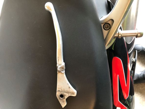

Wenn Du Dir neue Hebel zulegen musst, würde ich auf jeden Fall solche empfehlen, die bei einem Umfaller / Sturz nach oben klappen und deshalb funktionstüchtig bleiben.
Vor vielen Jahren ist mir mein damaliges Mopped am Ende einer 9 wöchigen Nordafrikareise in Tunis auf einem Parkplatz umgefallen: Auf den Hauptständer abgestellt, einige Stunden über die Mittagshitze die Stadt angeschaut, Asphalt ist weich geworden, Motorrad nach rechts abgesunken (links ist ja der Tritthebel für den Ständer) und umgekippt. Lenker war wegen Lenkschloss nach rechts eingeschlagen und somit ist das Mopped auf den Bremshebel gekippt und hat diesen wie eine Banane nach oben gebogen. Da ich zu dieser Zeit über die Sprödigkeit von Aluminium nicht Bescheid wusste, dachte ich, ich könnte den krummen Hebel wieder mit einem Kunststoffhammer gerade klopfen. Dabei ist er gebrochen.
Zum Glück hatte ich in Tunis einen Handwerker gefunden, der mir die 2 Teile wieder zusammen schweißen konnte.
Geschweißter Bremshebel
Hat prima während der Heimreise über Sizilien, Italien und Schweiz gehalten. Für den TÜV habe ich mir aber dann doch einen neuen Bremshebel besorgt :-)

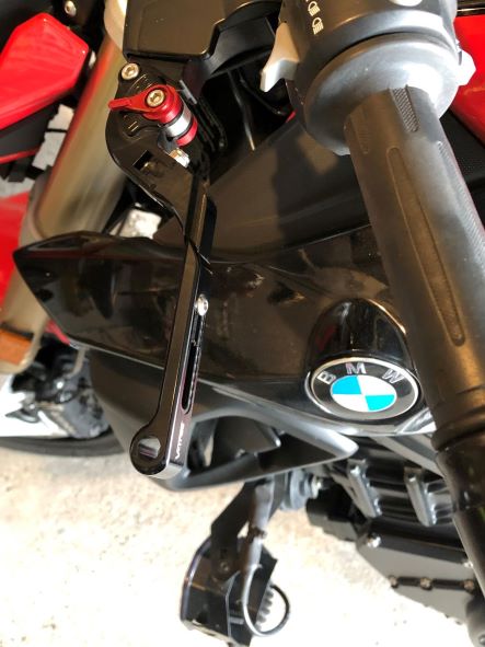

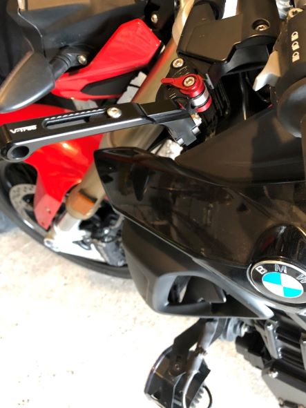

…und für meine F800R habe ich mir klappbare, 5-fach einstellbare V-Trec-Hebel gegönnt, die auch in der Länge einstellbar sind:
V-Trec Kupplungshebel
V-Trec Kupplungshebel geklappt
Mein Mopped ist mir zwar noch nie umgefallen, aber wenn es einmal passieren sollte, dann will ich nicht mit gebrochenem Kupplungs- oder Handbremshebel liegen bleiben.

Hallo Dietmar,
vielen Dank für Deine ausführliche Erklärung. Der aktuelle Bremshebel hat eine Sollbruchstelle und kann somit weiterhin benutzt werden. Bei der Neubeschaffung werde ich es in meinen Überlegungen mit einbeziehen, was ich mache.
