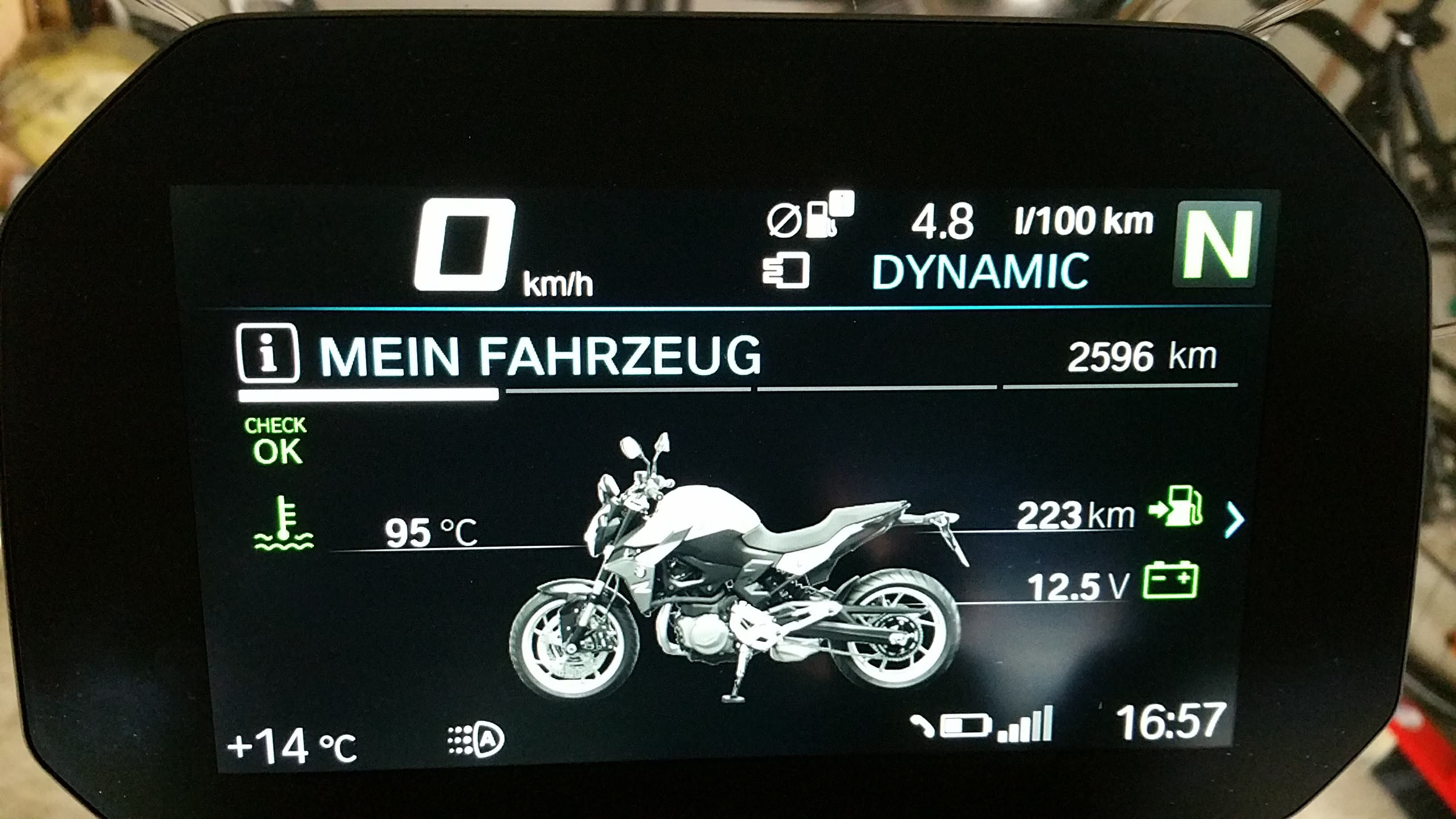

Christoph M hat geschrieben:https://www.motorradonline.de/ratgeber/ratgeber-technik-motoren-und-antrieb-alles-zum-thema-motorschmierung/ Hallo Kay !
Wegen (Trockensumpfschmierung ohne separaten Motoröltank) des Motors können wir den Ölstand am besten bei warmen Temperaturen ganz genau messen.Es ist im Handbuch auf S.160 beschrieben.Was wichtig ist muss man den Lüfter 1 Min. laufenlassen , 5 min. warten und gleich messen.
Meine Maschine hat auch 2500 Km drauf.Wir behalten das im Auge aber leider nächste Saison. scratch
Hallo Leute !
Heute bin ich zügig meine Strecke gefahren zum ersten Mal in diesem Jahr, und danach Ölstand wie in der
Bedienungsanleitung steht, gemessen. Bei km 2600 ist zwischen min. und max. Wie nach dem ersten
Ölwechsel. Also alles in Ordnung.
Viele Grüße Chris ThumbUP
PS. Bitte noch auf Temperatur im Display schauen, bei mir hat über 90 Grad angezeigt. Der Motor muss schön warm werden.
Und dann min. 5 min warten bis Öl wieder runter kommt.
