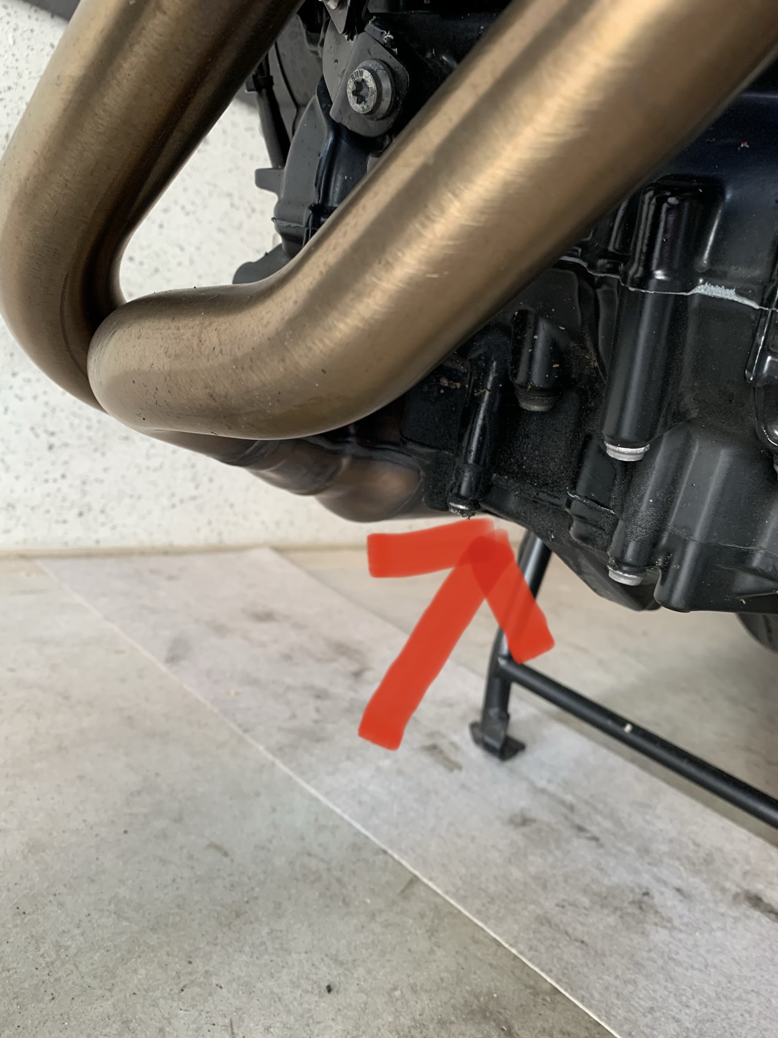

Moin Leute,
Heute beim Putzen ist mir folgende Stelle aufgefallen: unten mittig am Motorblock (s. Bild) ist es ziemlich versifft und klebrig, riecht definitiv nach Motoröl. Klar, da spritzt natürlich der ganze Schmutz vom Vorderrad hin. Aber wieso ist es ölig an der Außenseite des Motors?
Kenne mich technisch nicht wirklich mit Motoren aus und frage mich, ob Hier Handlungsbedarf besteht. (Werkstatt hat heute schon zu und man ist ja doch interessiert daran, ob man das Bike vllt besser morgen stehen lässt ;) )
Ölstand wird regelmäßig kontrolliert und bisher kein Ölverlust am Peilstab zu erkennen, KMstand 4500.
Danke schonmal für Eure Erfahrungen und Antwort :)

Beitragvon Joe » 06.06.2020, 17:47
Wenn du keinen Ölverlust messen kannst, ist schon mal gut.
Jeder Motor schwitzt auch ein wenig. Das ist auch normal.
Wenn es deutlich feuchter wird muss man auf die Suche gehen.
Ich kann nicht erkennen wo die Stelle bei dir genau ist.
An meinen beiden Mopeds ist bei mir auch Öl vom Kettenöler etwas runtergelaufen am Motor da ich den Öler auch etwas hoch eingestellt habe. Ich dachte zuerst auch es kommt vom Motor ist aber an der Ritzelabdeckung runtergelaufen .
Mit der Hand tasten wo’s herkommt.
Übliche Verdächtige: Wasserpumpe, ventildeckeldichtung, ölwannendichtung
Weiterfahren und beobachten, mein Tip

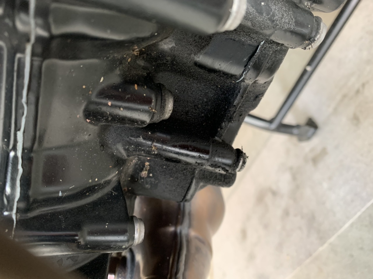

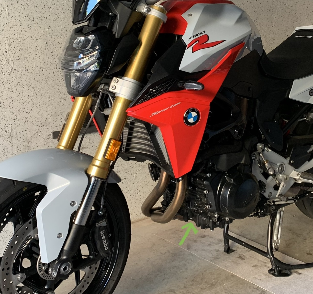

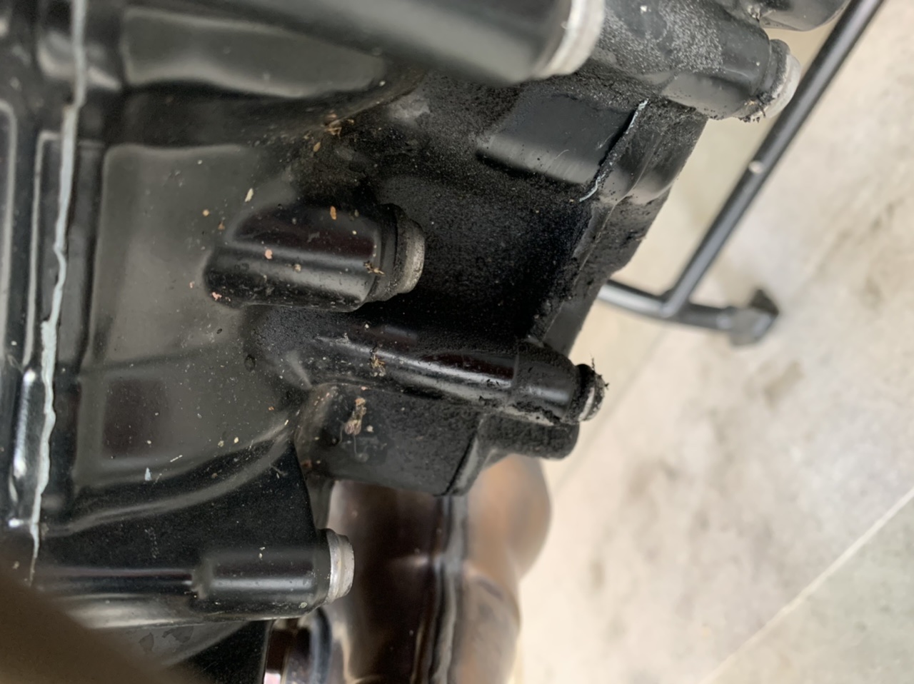

Beitragvon Hockenheim_Silber » 06.06.2020, 18:48
Danke für Eure Antworten.
Anbei nochmals ein Bild für die Stelle. Ist quasi genau an der Spitze des Pfeils. Nicht an der Unterseite, sonder an der „Frontseite“, aber ganz unten.
Bike ist erst 3 Monate jung.
Muss ich wohl mal die Werkstatt kontaktieren :-)

Re: Ölverlust?
Beitragvon HarrySpar » 06.06.2020, 19:27
Ich tippe mal, dass es von der linken der beiden etwas höheren Schrauben kommt.
Alles mal komplett trocken wischen und dann bei der nächsten Fahrt gleich nach wenigen Kilometern schauen, ob es diese von mir vermutete Schraube ist.
Vielleicht hilft dann etwas Nachziehen.
Auf jeden Fall kannst damit weiterfahren. Bist ja nun schon 4500km so gefahren. Das sind vielleicht 5 Tropfen Öl. Auf 4500km!!!

Beitragvon HarrySpar » 06.06.2020, 21:51
Vielleicht ist es die Dichtung unten von der Ölwanne.
Wird BMW halt wahrscheinlich eine andere Dichtung bringen müssen. Vielleicht eine etwas dickere. Oder an dieser Stelle etwas (mehr) Dreibond Dichtmasse auftragen müssen.
Auf jeden Fall völlig harmlos. Ist nur ein Schönheitsfehler.

Beitragvon f800gt » 06.06.2020, 22:15
Hockenheim_Silber hat geschrieben:Danke für Eure Antworten.
da fehlt Dichtungsmasse, auf dem Foto rechts neben dem grünen Pfeil hängt auch ein ca. 3 cm langes Stück runter
