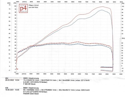

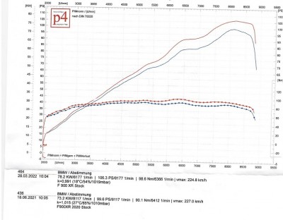

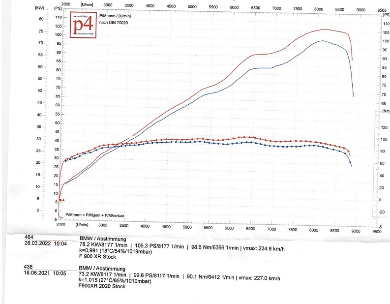

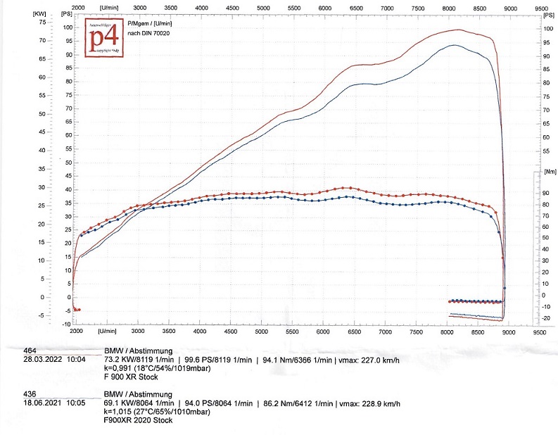

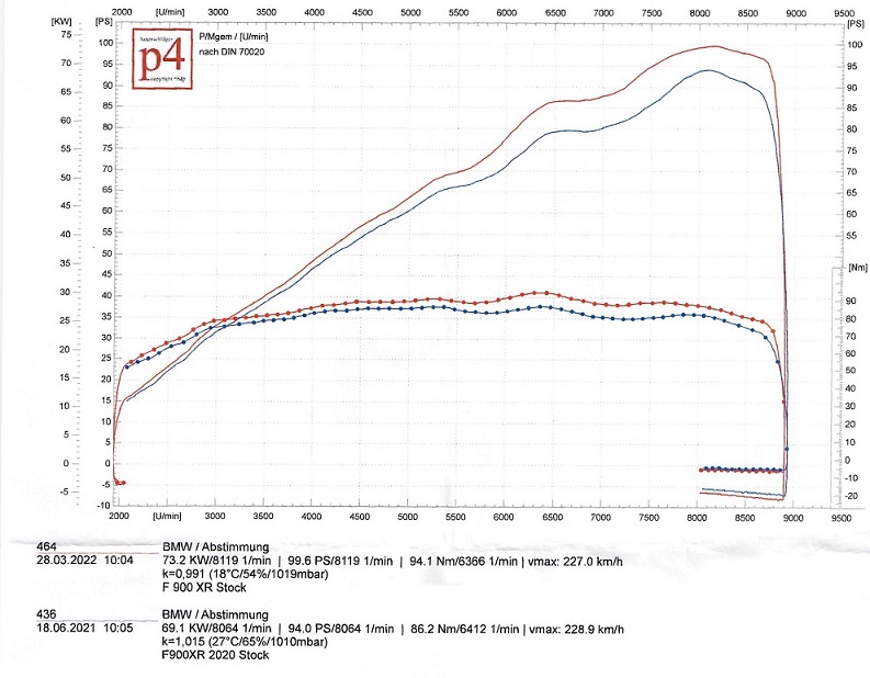

letztes Jahr hatte ich an einem sehr heißen Sommermorgen (ca. 30°C) den Termin für eine Leistungsmessung. Hintergrund der Geschichte ist relativ uninteressant, ich wollte das einfach mal ausprobieren, also das Mopped ist nach wie vor 100% Serie ohne custom Mapping o.Ä (BJ:03/2020).
Obwohl der Prüfstand alle Wetterdaten (Lufttemperatur, Feuchte und Druck) für die Kompensation der erzielten Ergebnisse berücksichtigen sollte, war das Ergebnis ziemlich ernüchternd. Statt der 105PS und 92NM (Datenblatt), wurden "lediglich" 99PS und 90NM ermittelt (siehe Anhang).
Heute war ich nochmals da. Temperatur ca.14°C vor Ort bzw. 18°C laut Prüfstand im Messraum (Ich weiß jetzt nicht ob die Luft von draußen gezogen wurde, denke eher nicht). Das Ergebnis diesmal: 106PS und 98NM. Ich frage mich schon warum die Werte dann doch so weit auseinander sind, wenn der Prüfstand die unterschiedlichen Bedingungen berücksichtigt. Die Wahrheit wird wohl iwo dazwischen liegen.
Auf den Reifendruck habe ich beide Male geachtet. Bei der heutigen Messung hatte ich jedoch 98 Oktan getankt. Seit letzter Woche habe ich das neue Softwareupdate drauf. Bis auf den Reifendruck, sollten die Sachen meiner Meinung nach jedoch keinen Einfluss auf die Unterschiede haben.
Anbei die Leistungsdiagramme, einmal die Leistung an der Kupplung und einmal am Hinterrad.

Hinterrad
Kupplung

Warum heißt es bei BEIDEN Messungen "18°C / 1019mbar"?

Nochmal: Warum steht bei beiden Messungen der selbe Luftdruck und Temperatur? Da kann was nicht stimmen.

Steht doch gar nicht. Auf beiden Bildern sind beide Messungen zu sehen. Das erste Bild sind beide Messungen am Hinterrad und das zweite Bild zeigt beide Messungen an der Kupplung.

98 statt 95 Oktan machen schon einen Unterschied.
Hier mal eine Seite wo es mit einem Auto verglichen wird: 83metoo.de/autopflege-blog/der-benzinvergleich-super-95-super-plus-98-v-power-100-ultimate-102-oktan
Zwischen 95 Oktan und 102 Oktan beträgt der PS Unterschied 25,5 PS bzw. 4,6%. Zwischen 95 und 98 Oktan 10,1 PS bzw. 1,8%. Bei Dir beträgt der Unterschied 5,6%. Also entweder reagieren Motorräder auf Benzin mit höheren Oktan-Werten besser als Autos oder die Korrekturwerte des Prüfstands sind nicht ganz korrekt. Oder beides.
*Edit*
Und danke für die Messwerte! Finde ich sehr interessant und finde die Ergebnisse alles andere als schlecht. Eher wahnsinnig gut. Alleine, dass am Hinterrad gemessen der Drehmomentverlauf so gleichmäßig auf hohen Niveau ist. Das ist der Wahnsinn! Richtig gut. Im Prinzip ist die Maschine zu keinem relevanten Zeitpunkt unter 80 Nm (rote Linie am Hinterrad gemessen). Das wirkt beim Fahren subjektiv empfunden vielleicht etwas langweilig (wird der F900 oft vorgeworfen), weil die Maschine keinen richtigen Höhenpunkt / Peak hat, aber ist zum Fahren einfach nur perfekt. Druck in jeder Lebenslage. Genau so empfinde ich das auch beim Fahren meiner F900R. Und die Ergebnisse an der Kupplung zwischen 100 und 106 PS zeigen auch, dass BMW die Motoren meistens etwas schwächer angibt, als sie dann auf dem Prüfstand sind.
Also ich weiß nicht, was du hast. Aber ich finde die Ergebnisse ziemlich gut. Also alles andere als enttäuschend oder ernüchternd.
Ernüchternd fand ich halt die 99 PS an der Kupplung aus der ersten Messung im letzten Jahr. Waren halt 5 PS weniger als angegeben (Auch wenn ich den Unterschied nicht merken würde, ist halt so ein Tick von mir das alles stimmen muss :roll: ). Das hat mich wohl dazu bewogen die Geschichte an einem kühleren Tag zu wiederholen. Nicht falsch verstehen, bin alles andere als enttäuscht von dem Moped ;-)

Es gibt natürlich immer den Unterschied zwischen der Messung an der Kupplung (Angabe im Fahrzeugschein) und der Leistung am Hinterrad, die immer etwas kleiner ausfällt.
Die Werte können schon im Bereich von 5 bis 8% variieren.

Schönes Diagramm, aber leider nach DIN Norm 70020 gemessen, die Leistung der BMW wurde aber nach EWG Norm 80/1269 für die Fahrzeugpapiere ermittelt. Soll heißen, nach DIN Norm gemessen ist etwas mehr Leistung als nach EWG Norm. Nur der Korrektheit halber ( Klugscheißermodus off) :)G
