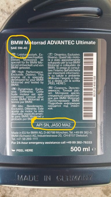

Beitragvon Christoph M » 23.04.2022, 16:45
das oben genannte Öl benutze ich bis heute und habe direkt bei BMW gekauft.
Kann ruhig weiter empfehlen. :D
