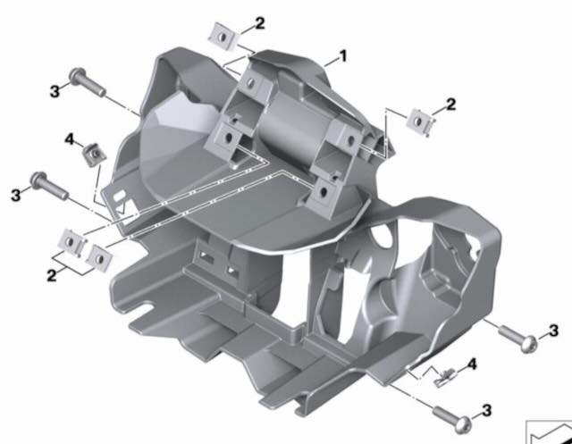

Bleibt nur, in den kommenden Tagen Explosionszeichnungen zu finden bzw. die Frontverkleidung zu demontieren.

Wenn ich mir die Fixpunkte des Bauteils anschaue, ist klar woher die Vibrationen gerade an der Scheibe kommen. Die Punkte sind tief unten und in einer Linie. Der gesamte obere Teil inklusive Scheibe ist so weit von den Fixpunkten, dass die Massenträgkeit der Bauteile einfach zu einfaches Spiel hat bei dem langen Hebel.
Dies bestätigt auch die Theorie, dass 2- oder 4-Punkte Befestigung des Gerätehalters in diesem Punkt irrelevant sind.

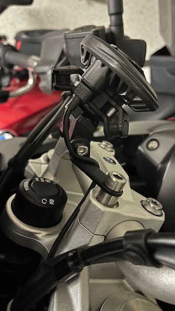

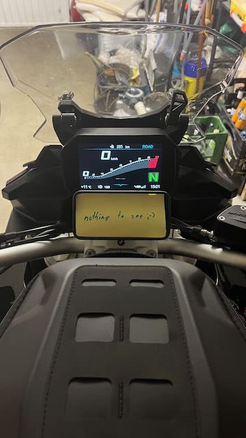

So, ich habe mich entschieden den Vorbau nicht mit mehr Gewicht bzw. langen Hebeln zu belasten.
So sah es bisher aus:
Und nun so:
Die Position ist so, dass das Display vom Handy nun direkt parallel unterm Display zu sehen ist und nicht durch den SW-Motech Tankrucksack verdeckt wird. Mir war wichtig, dass ist die schöne Lenkerklemmung nicht ganz verdecke und das Handy im Blickwinkel möglichst dicht unter den Hauptdisplay quer liegt. Die Quadlock Ladeeinheit und der Vibrationsdämpfer bauen zwar etwas auf, aber das hatte ich zuvor ja auch bereits und funktionieren bisher (4000tkm) perfekt.
Denke ich werde bei der Lösung bleiben.
