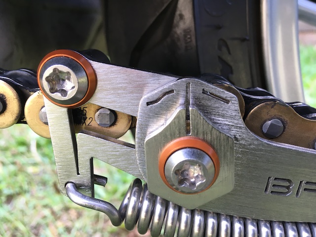

Moinsen zusammen!
Möchte Euch ein aus meiner Sicht hilfreiches Werkzeug zu Thema laut Betreff vorstellen.
1. Optimalste Voraussetzung zur erforderlichen Kalibrierung des Werkzeuges ist die Montage eines *neuen Kettensatzes (*unterschiedlicher Kettendurchhang bei Rotation des Hinterrades hiermit weitestgehend ausgeschlossen...).
2. Der Kettendurchhang sollte genau als möglich nach Herstellerangaben eingestellt werden. Hierzu werde ich Euch nachträglich einen m. E. informativen Bericht hins. „Kette & Co.“ hochladen, an dem auch ich, trotz 45 Jahren „Kettenfahrt“ noch dazu lernen konnte :idea:  .
Bild A zeigt das kalibrierte Werkzeug – nach erfolgtem Schritt „2“. Markierungen fluchten!
Bild B zeigt eine typische, sich fortentwickelnde Vergrößerung (Richtung „Wellen-Markierung“) des Kettendurchhanges – wie an meiner „Mühle“ stattfindent.
:arrow: Das Werkzeug zeigt unter kleinstem Aufwand im Handumdrehen: 1. die Ist-Situation des sehr relevanten Kettendurchhanges – und 2. die Richtung der Veränderung des Kettendurchhanges.
:arrow: Wollte ich den Kettendurchhang wie allen bekannt korrigieren, würde dies bei angelegtem Werkzeug passieren, bis die Markierungen wieder fluchten... Fertig. Kein (umständliches) Messen mehr, da ehemals beim Kalibrieren einmalig geschehen.
„High End“ ist final gegeben, wenn man noch mit einem Laser die Kettenflucht (Kettenblatt zu Kettenritzel) während des „Spannens“ justiert. Die korrekte Justage soll sich im Fahrverhalten der „Mühle“ (deutlich) bemerkbar machen. Ich werde mir in Kürze (und somit „kurz“ vor meinem Ruhestand“:) den Laser bestellen (ca. 70€ beim Hersteller meines seit Jahrzehnten bewährten Trocken-Kettensprays „Profi-Drylube").
Allzeit gute Fahrt (mit einer ungestreßten Kette...)!
Horido, Zephyr

Hallo Zephyr,
Hab das Ding auch. War am Anfang etwas skeptisch zumal der falsche Schlüssel bei war.
Aber da BMW ja auf die glorreiche Idee gekommen ist die Kettenspannung auf dem Seitenständer zu messen…
Also stell ich das Ding ein wenn es auf dem Hauptständer steht. Da hab ich auch die Grundeinstellung nach dem Service gemacht.
Olli

Also ich stelle meine Kette unter Belastung ein,d.h. ich setze mich aufs Moped und kontrolliere so,ohne tool,den Durchhang...

rotax hat geschrieben:ich stelle meine Kette unter Belastung ein,d.h. ich setze mich aufs Moped und kontrolliere so,ohne tool,den Durchhang...
Nach der Beschreibung bin ich von dem Nutzen des Werkzeugs auch noch nicht ganz überzeugt.
Das Einstellen der Kette sollte allerdings nach Herstellervorschrift so erfolgen, dass sich der vorgegebene Durchhang bei der vorgegebenen Abstellweise ergibt, denn diese Vorgabe berücksichtigt den geringeren Durchhang bei Belastung. Allein schafft man es sowieso nicht, den Durchhang richtig zu messen, während man drauf sitzt. Allerdings kontrolliere ich nach dem Einstellen, dass die Kette bei Belastung nirgends ganz stramm sitzt. Da das Einstellen für die strammste Stelle erfolgen soll, nimmt einem ein spezielles Werkzeug das Suchen dieser Stelle nicht ab.

Ich habe mir zum prüfen einen 5 mm Edelstahldraht am Ende um 90 Grad umgebogen,damit kann ich,während ich auf dem Moped sitze den Durchhang erkennen,klar,nicht messen,aber erkennen ob zu locker oder zu stramm,das reicht...

Irgendwie sehe ich den Nutzwert des Tools nicht: Wenn es justiert ist, funktioniert es. Keine Frage
Wer in der Lage ist, das Tool korrekt einzustellen (unter Berücksichtigung der individuellen Feder-Vorspannung, Fahrergewicht, Beladung, Streckenwahl, Fahrzeuggattung) ist sehr wahrscheinlich auch in der Lage, ohne das Tool die Kette zu kontrolieren, 10cm vorzurollen und neu zu checken :-)
