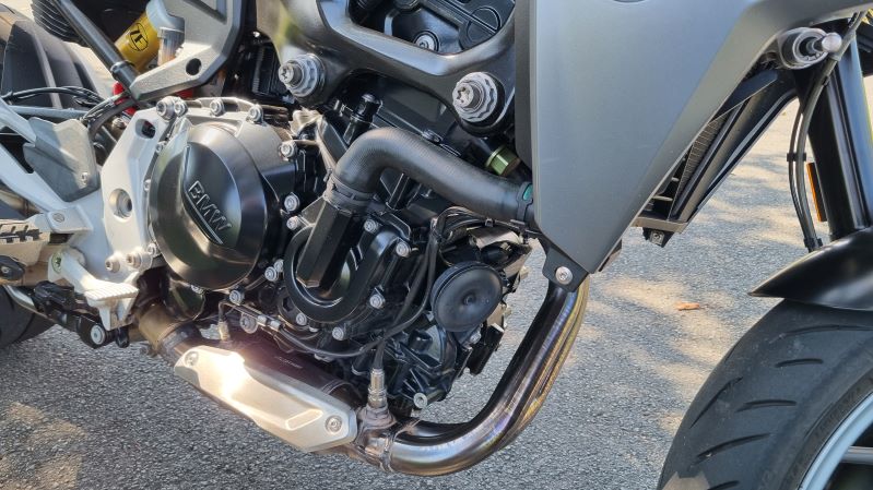

Beitragvon Joginator » 05.03.2025, 13:22
aus welchem Material sind die Krümmer und wie pflegt man sie am besten.
Gruss Jogi

Beitragvon Marcimed » 05.03.2025, 16:38
Wohl aus Edelstahl und nur bei den edleren Modellen verchromt. Ich habe auf Anraten meines Schraubers eine Metallpflege aufgebracht (nicht ganz gleichmäßig?) und habe jetzt nach dem Winter ein paar wenig hübsche Flecken/ beginnender Rost? Vielleicht wäre aktives Zuwarten besser gewesen oder ist es immer noch; so schnell wird einem das Dinge nicht durchrosten.

Beitragvon Aberhallo » 05.03.2025, 17:03
das dürfte Edelstahl, bzw V2A sein.
Edelstahlpflegemittel, für hartnäckere Fälle säurehaltige Mittel.
Batteriesäure geht auch, entfernt die Verfärbungen auch. (mit Vorsicht zu geniessen, nichts auf Lack oder Kleidung bringen)
Wenn nichts davon mehr hilft, Schleifleinen, Schleifmaschine

Beitragvon Christoph M » 05.03.2025, 19:00
ich benutze
Metal Polish
INHALT: 75 ML TUBE
Autosol Metal-Polish (Edel-Chromglanz):
Millionenfach bewährt.
Weltbekanntes und international ausgezeichnetes Reinigungs- und Pflegemittel für alle metallischen Oberflächen.
Verschmutzungen und Rost lassen sich in einem Arbeitsgang leicht beseitigen.
Durch die ausgewogene Formulierung der Wirkstoffe wird neben der hervorragenden Reinigung ein Oberflächenschutz auf die Metalle aufgebracht.
Erzielt brillianten Hochglanz.
