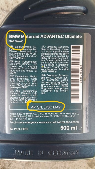

Hey,
Bin gerade auf meiner Sardinien-Rundreise. Habe eben den Ölstand gechecked. Leicht über Minimum. Würde gerne etwas nachfüllen. Hab leider vergessen, Öl von zu Hause mitzunehmen.
Kann ich jedes beliebige Öl mit Jaso MA2 Qualität nachfüllen?
Ben

Re: Öl nachfüllen
Beitragvon Teileklaus » 24.05.2025, 21:22
ja nachfüllen schon.
iseal wäre eine Visco die schon drin ist, also 5 W40 oder 10 w 40 / 10 W50

Beitragvon Christoph M » 24.05.2025, 22:08
Es muss aber den Motorrad Normen entsprechen.

Beitragvon Mosch » 25.05.2025, 07:08
Ich vermute das einfach zu wenig aufgefüllt wurde beim letzten Service.
Habe leider erst nach 1000tkm das erste mal nach der Einfahrinspektion nach dem Öl geschaut und es war knapp an Mininimum.
ob nun 5W oder ein 10W ist in meinen Augen erst mal egal solang es jen JASOMA2 Motorradöl ist.
