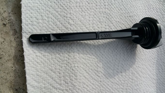

Ein solcher Ölstand, wie auf dem Bild unten zu sehen, ist meistens nach der Inspektion festzustellen. Das hat mich schon sehr oft geärgert.
Aber Vorsicht: Wie ich bereits geschrieben habe, dehnt sich das Öl bei Hitze sehr schnell aus und steigt dann bis auf Max. an. Deshalb niemals mehr als 50 bzw. 100 ml nachfüllen und den Ölstand nie über die Markierung zwischen Min. und Max. hinaus auffüllen.

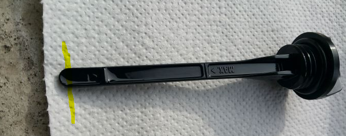

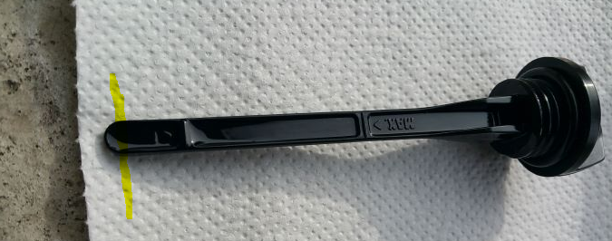

Beitragvon Bärli76 » 16.02.2026, 15:06
habe jetzt kein Foto gestern gemacht. Aber Stab zuerst gesäubert, dann rein gesteckt, dann kommt das ÖL zu gelben Linie die ich eingezeichnet habe.
Werde mal wenn es wärmer ist, mal ne Stunde fahren und dann nochmals messen.

Beitragvon Christoph M » 16.02.2026, 15:55
@ Bärli76
In deinem Fall würde ich, wie ich schon geschrieben habe, vor der Ausfahrt zur Sicherheit 50 bis maximal 100 ml Öl nachfüllen und nach einer schönen Runde bei milden Temperaturen den Ölstand, wie im Handbuch beschrieben, sorgfältig kontrollieren.
Ich überprüfe den Ölstand auf diese Weise alle 1.000 km.
