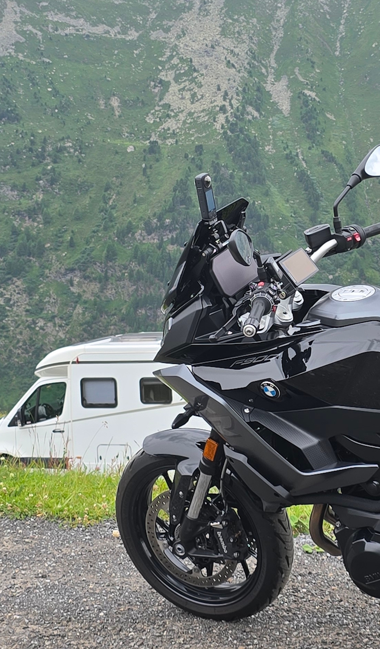

ich arbeite auch mit der Insta360 X4 (mittlerweile X5).
Für den Platz an der F900XR habe ich mir zwischen den Armen der Windschildbefestigung einen Alu-Stab mit 10 mm Durchmesser eingefügt.
Daran wird die X5 mittels Foto-Klemme befestigt.
Zwischen Foto-Klemme (Ebay oder Amazon) und X5 habe ich noch den Insta360-Schnellverschluss.
Somit bleibt bei der schnellen Abnahme der Kamera die Klemme immer ausgerichtet.
Zur Bedienung der Kamera nutze ich die kleine Fernbedienung, die ich auf eine Lenkerklemme gesetzt habe.
Die Halterung für die Fernbedienung auf der Klemme hat mir ein Anbieter auf Kleinanzeigen im 3D-Drucker erstellt.
