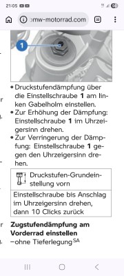

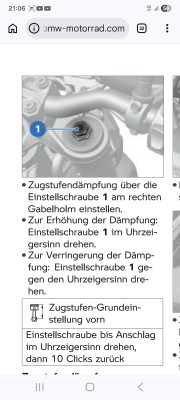

nur die Druckstuffendämpfung und Zugstufendämpfung( Grundeinstellung) ist in der Bedienungsanleitung von der F900R 2025 zu finden.
