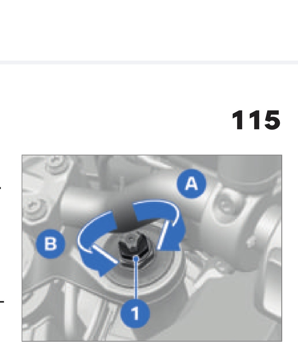

Beitragvon Christoph M » 04.03.2026, 18:31
@Jogi62
und heute habe ich – nach der Kontrolle der Federvorspannung vor zwei Tagen – auch die Druck- und Zugstufe überprüft, da sich bei dieser Einstellung die Einstellschrauben für die Zug- und Druckstufe hin und wieder mitgedreht haben.
In der Bedienungsanleitung steht: „Einstellschraube bis zum Anschlag im Uhrzeigersinn drehen, dann 10 Klicks zurück.“ Das habe ich so durchgeführt.
Ich muss sagen, die Gabel arbeitet jetzt genauso gut wie vorher. Wenn die Temperaturen deutlich steigen, kann man eventuell noch einmal nachjustieren.
Da die einstellbare Gabel bei dieser Baureihe noch relativ neu ist, müssen wir damit erst noch weitere Erfahrungen sammeln.
