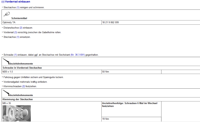

Aber der Grund, weshalb ich hier in diesem Thread gelandet bin, ist folgender: Im Text der Bedienungsanleitung steht unter der Überschrift "Vorderrad einbauen" (S.173 bei der R) folgende Reihenfolge:
    - Vorderrad anheben und Achse 4 bis zum Anschlag einsetzen.
    - Vorderradständer entfernen und Vorderradgabel mehrmals kräftig einfedern. Dabei Handbremshebel nicht betätigen.
    - Vorderradständer anbauen.
    - Achsschraube 2 mit Drehmoment einbauen. Dabei Steckachse auf der rechten Seite gegenhalten.
Kommt euch diese Reihenfolge nicht auch seltsam vor? War es nicht immer so, dass zuerst die Achse mit Drehmoment angezogen wird und erst dann eingefedert wird, damit sich ein mglw. verspanntes Tauchrohr auf der Achse "entspannen" kann? Die Klemmung dann, wie hier auch, natürlich zum Schluss.
Ich meine, ich kriege das geregelt, notfalls wird 2x eingefedert, aber es interessiert mich einfach. Vllt. weiß ja jemand von Euch den technischen Hintergrund.

Re: Vorderrad und Hinterrad aus/einbauen und Drehmomente
Beitragvon Langstreckler » 09.06.2022, 10:44
Der verlinkte Beitrag aus Motorradonline bestätigt, dass Klaus recht hat und die Beschreibung in der Bedienungsanleitung falsch ist. Es ergibt ja auch gar keinen Sinn, mit loser Achsmutter einzufedern. Wie soll sich denn da das System Rad - Achse - Gabel entspannen?!
Also: Erst Achse anziehen, dann mehrmals ohne Bremse einfedern und dann final die Klemmschrauben anziehen.
Beitragvon Langstreckler » 19.06.2022, 15:20
Nachdem ich jetzt wieder zuhause bin, habe ich auch noch meine Rep-ROM bemüht:
Die Reihenfolge "Erst Achse anziehen, dann mehrmals einfedern und dann final die Klemmschrauben anziehen" wird also auch offiziell von BMW vorgegeben.
