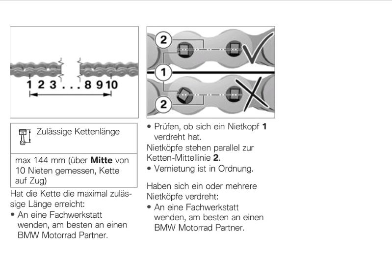

Biker1992 hat geschrieben:Hallo Zusammen,
ich habe bei meiner F900R letzte Woche einen neuen Kettensatz nach 22000km gebraucht.
prüfen, ob der dritte Markierungsstrich 1 vollständig sichtbar ist.
Ist der dritte Markierungsstrich 1
vollständig sichtbar, Kettenlänge
prüfen:
So steht das in der Bedienungsanleitung und der dritte Markierungsstrich ist bei meinem Kettenspanner seitlich zu sehen. Trotzdem kann die Kette laut meine Werkstatt noch weiter rollen.
Kettenlänge habe ich gemessen ( in dieser Stelle ist sie nur 1 mm länger siehe Bild ) wie bei einer neuen F900.
Nietköpfe haben sich noch nicht verdreht.
Ich werde im Frühling neue Reifen wechseln dann wird die Kette nochmal geprüft.
