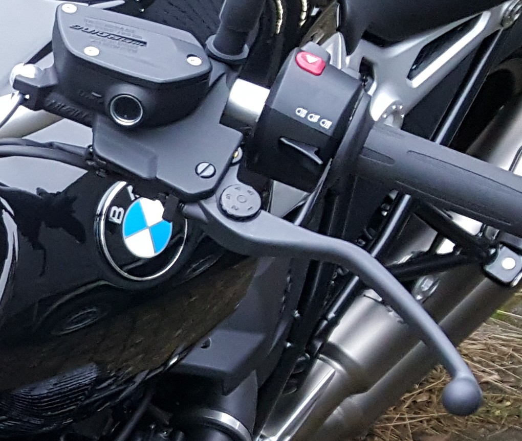

The Invisible Man hat geschrieben:Vieleicht, weil die Kupplung pleumatisch betätigt wird und daher auch kein Kupplungsseil reißen kann.
Was ist denn eine pleumatisch betätigte Kupplung ?
Wenn das vielleicht pneumatisch heißen sollte: Ja das gibt es, bei Lastwagen und der Eisenbahn. Aber nicht bei PKW oder Motorrädern !
Da gäbe es neben der rein mechanischen noch die hydraulisch betätigte Kupplung:
Sowas hatte ich bei einem früheren Motorrad mal nachgerüstet. Da die doch mehr Reibung hat als ein guter Kupplungszug, ist das Kupplungsgefühl da keineswegs besser.
Problem war dann aber, dass sie nach ca. einem Jahr Nutzung bei einer Fahrt plötzlich "durchfiel", d. h. der Kupplungshebel ging widerstandslos in Endstellung ohne Trennen der Kupplung, weil die Dichtung des Nehmerzylinders plötzlich undicht geworden war. Die Originalkonstruktion bei den BMWs, die so etwas haben, ist da vielleicht zuverlässiger, aber natürlich kann da auch etwas reißen - wenn nicht der Zug, dann eben die Dichtung.
