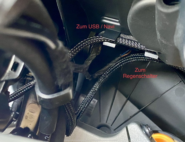

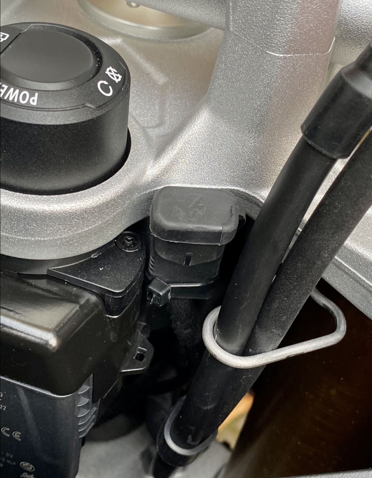

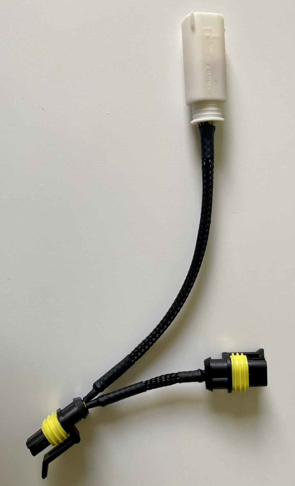

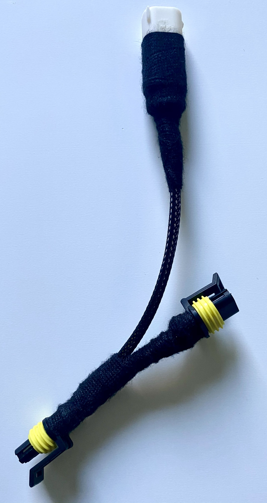

Beitragvon Waltaris » 18.10.2020, 09:09
Moin.
Ist zwar schon ein älteres Thema, aber vielleicht hilft es ja jemanden...
Ich habe mir aus dem original SZ-Stecker ein „Verteilerkabel“ gefertigt. Ein Stecker versorgt eine USB-Buchse und der Andere meinen Kettenöler (Mofessor). Durch das Stecksystem bin ich flexibler, falls doch mal ein Navi oder eine Aktivhalterung fürs Smartphone kommt.
Das funktioniert wunderbar und der Strom schaltet sich nach kurzer Zeit ab, wenn die Zündung aus ist... ThumbUP
Die Kabel sind quasi unsichtbar verlegt und befestigt.
Torsten
Beim Fahren nicht sichtbar
Mit Geflecht- und Schrumpfschlauch ummantelt...
...und mit Gewebeband verstärkt

Beitragvon wechselbiker » 18.10.2020, 09:18
tolle arbeit
schaut sehr hochwertig aus

Re: Strom für Navi
Beitragvon peter_n » 18.10.2020, 10:13
Hallo Torsten,
womit hast das umwickelt?
Sieht wirklich gut aus.

Re: Strom für Navi
Beitragvon GeroHH » 18.10.2020, 10:41
Na hat er doch geschrieben... mit Gewebeband
https://www.amazon.de/tesa-Gewebeband-e ... B000KJP2OK
sieht stabil und gut aus!
tolle Atrbeit!
GeroHH
Re: Strom für Navi
Beitragvon Waltaris » 18.10.2020, 11:06
Ich habe mich für diese Variante entschieden:
https://www.amazon.de/gp/product/B00PAC ... UTF8&psc=1
Das ist halt extra für Kabelbäume und vermutlich etwas flexibler. Allerdings sicher nicht zum Tauchen geeignet scratch ...

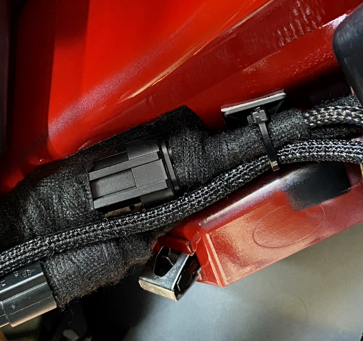

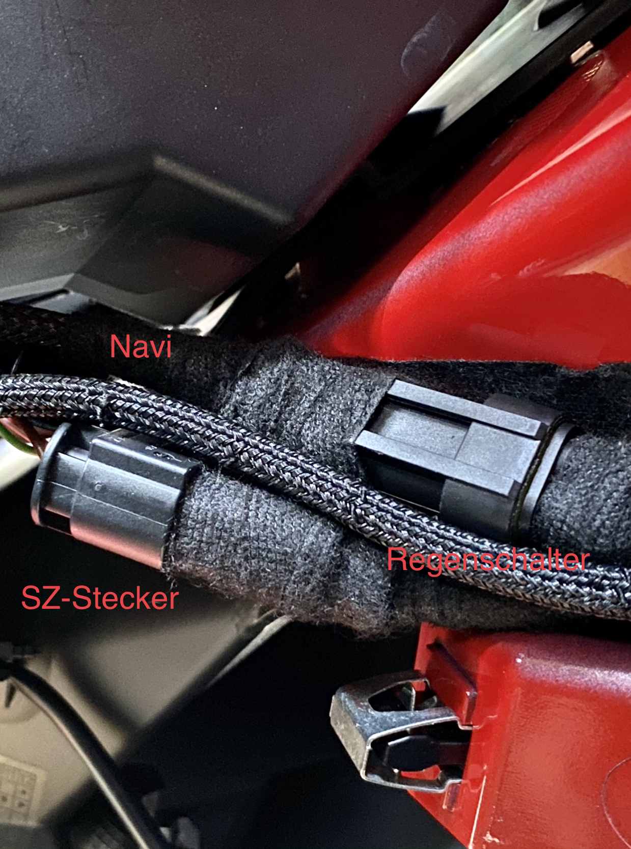

Beitragvon Waltaris » 18.10.2020, 11:16
Hier noch zwei Bilder zur Inspiration winkG
Man kann die Klemmhalter im Cockpit einfach nutzen, dann sieht das wirklich sauber aus.

Beitragvon peter_n » 18.10.2020, 13:25
Danke, werde ich mir besorgen.
Peter
