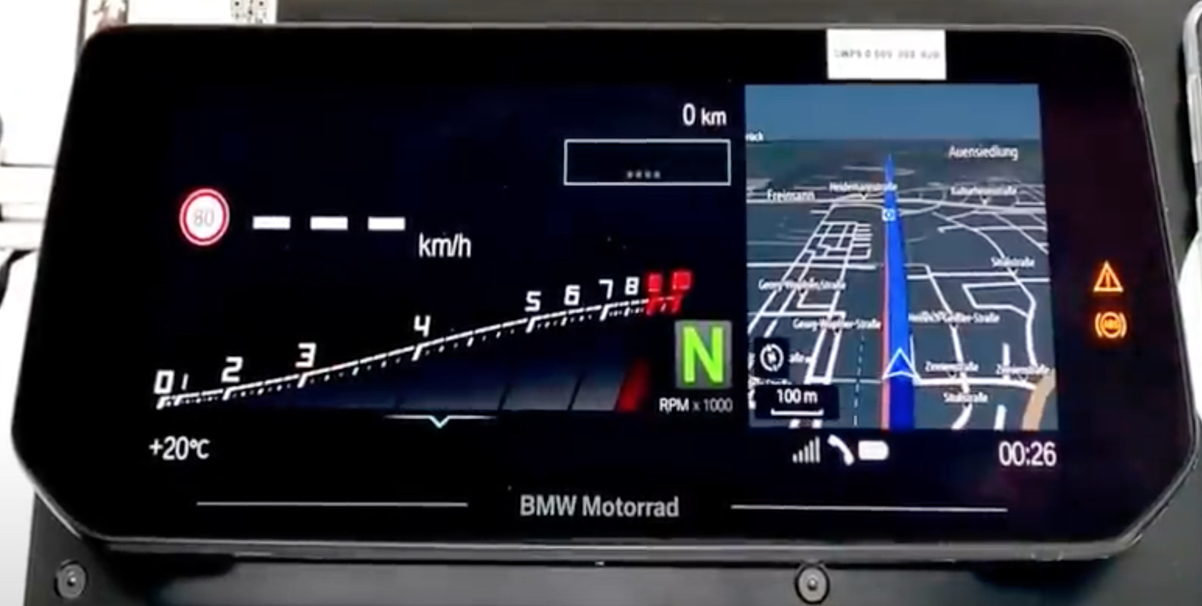

Besonders die letzte Minute wo die Zukunft für das Display gezeigt wird. Navigation mit Karte über die App... nicht schlecht, bin mal gespannt wann das kommt.
Hauptsache die bekommen das mal hin mit den dauernden Abbrüchen beim iPhone.... nogo

Eine Navigationskarte auf dem Display wäre echt der Hammer. ThumbUP
Hoffentlich gibt es dann auch ein Software Update mit dieser Navigationskarte Darstellung für die 2020er Modelle. scratch winkG

Klar die Navigation funktioniert jetzt schon, aber nur mit Pfeilen so wie vor 25 Jahren, es soll demnächst halt einen richtige Karte auf dem Display zu sehen sein so wie auf einen Smartphone bei Google Maps.. oder so....
