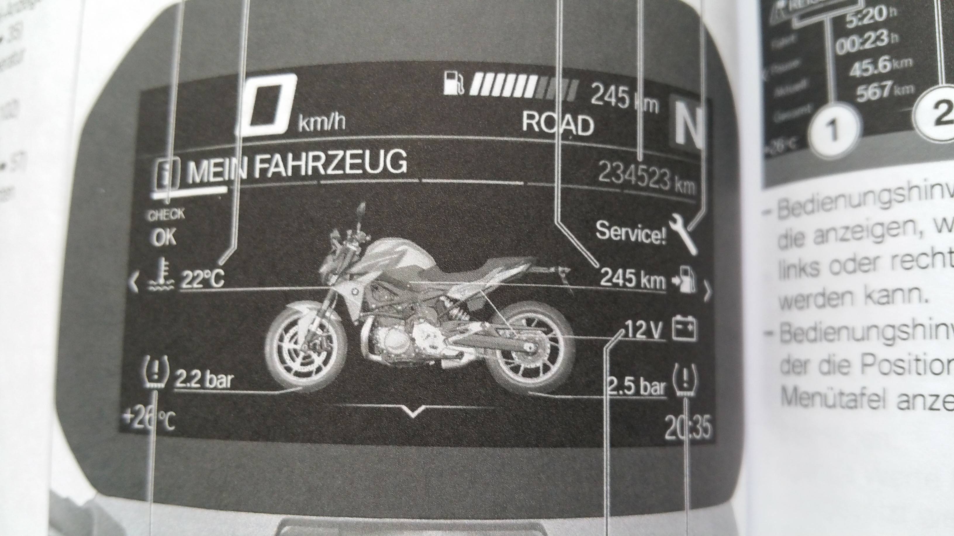

Beitragvon Christoph M » 27.12.2020, 12:01
Ja, die Kollegen haben sehr gut erklärt und bei der F 900 R- XR können wir im Display nach dem laden die stärke der Batterie ablesen.
Foto unten.

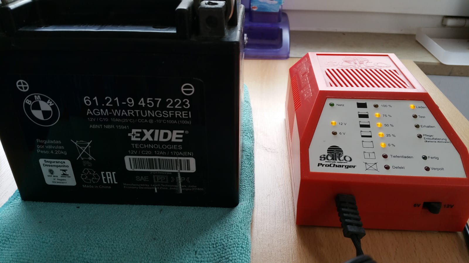

Beitragvon Christoph M » 27.12.2020, 15:16
Hallo Joschi 66 !
Ich besitze noch ein altes Ladegerät von Luis -Saito Procharger aber es ist auch für AGM Batterie zulässig( F 900 R )und unten im Bild zusehen.
Deine Frage hoffe ich kann ich mit dem Bild beantworten.
Grüße Chris

Beitragvon Christoph M » 16.01.2021, 15:50
Joschi66 hat geschrieben:Wieviel V sollte das Ladegerät idealerweise anzeigen?
Hallo Joschi66 !
Heute bin ich endlich dazu gekommen und die Batterie vom Moped ausgebaut.Sie hat noch 12.6 V gehabt also noch in Ordnung aber das Ladegerät hat nach einem Monat Pause nur noch 75 % Leistung angezeigt.
Ladespannung 14,2 V wie schon beschrieben.Jetzt lassen wir das Teil im Keller liegen weil ich kein Strom in der Garage habe.Mit meinem alten Ladegerät kann ich auch die( AGM Batterie - 12 Ah laden).Ich melde mich nocheinmal wegen Uhr und etc. nachher zum einstellen.
P.S Foto Batterie unten.
Beiträge: 1795
