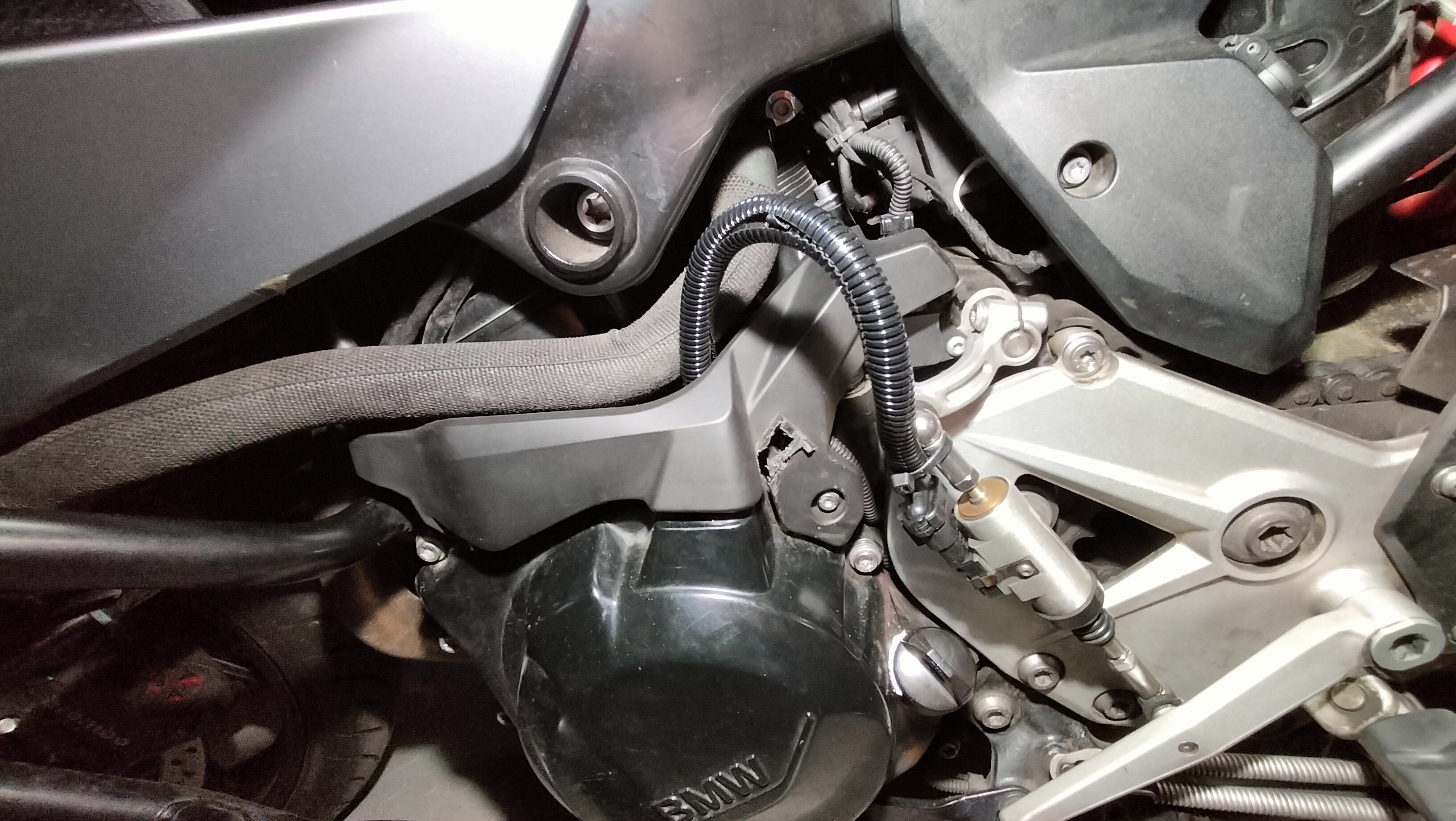

Schaltassistent defekt
Beitragvon Dietrich F800 » 14.10.2025, 18:47
nachdem mein "Freundlicher" 2 Reparaturversuche hatte, habe ich ihm noch eine Chance gegeben.
Jetzt beim 3. Mal wurde alles Richtig gemacht:
- Neuer Stecker am Quickshifter
- Längere Kabel bis zum Kabelbaum
- Besserer Kabelschutz bestehend aus Spiralrohr und zusätzlichem "Marderschutzrohr"
Damit sollte der Schaltassistent wieder eine Weile funktionieren.
Zudem wurde die Reparatur jetzt kostenlos vorgenommen! ThumbUP

Beitragvon Dietrich F800 » 15.10.2025, 17:45
hier noch die versprochenen Fotos des längeren Kabels am Quickshifter.
Die 4 Einzellitze sind jetzt komplett mit Schrumpfschlauch. Zusätzlich habe ich noch Spiralband drumrum gewickelt und dann das ganze in ein Marderschutzrohr gesteckt. Das funktioniert, weil dieses geschlitzt ist für nachträglichen Einbau.
Hier noch die beiden Teilenummern, falls jemand den Stecker reparieren will bzw längers Kabel auch benötigt:
4 x Buchsenkontakt 12 52 7 545 880 Buchsenkontakt MCON 1,2 ELA 0,25-0,6
4 x Einzeladerabdichtung 61 13 8 366 247 0,13 - 0,35 mm
Viele liebe Grüße und einen schönen Herbst.
Dietrich
Bilder von längerem Kabel und Schutz an Schaltassistent
