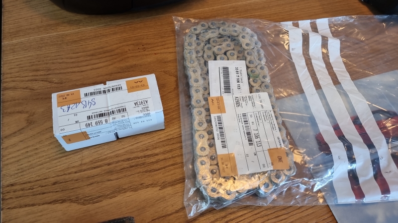

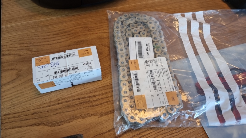

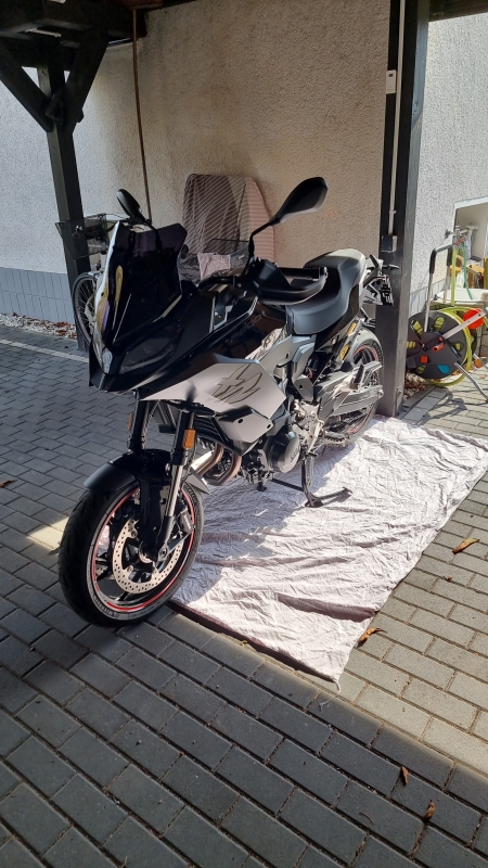

Hallo ,
Ich habe die Endloskette Regina HPE (High Performance Endurance) ------------(Besser als Nietschloss) direkt bei BMW gekauft ................Nr. 33817106113

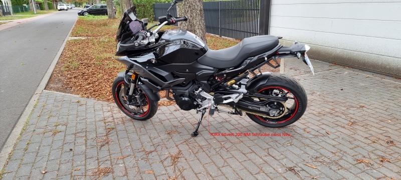

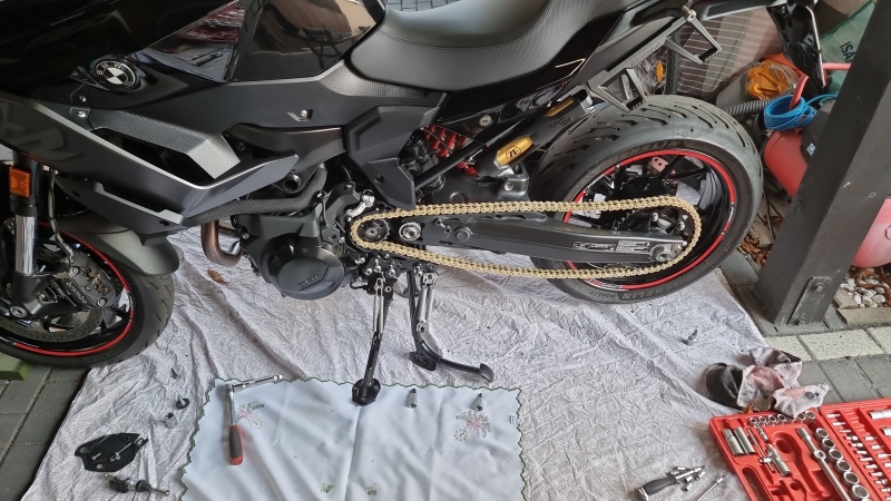

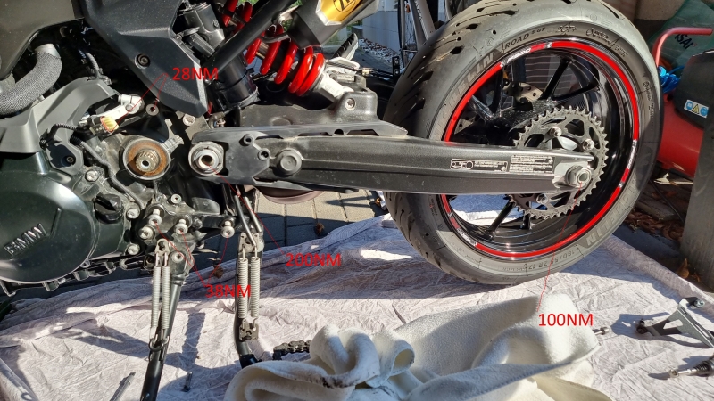

Das Wechsel der M-Kette auf dem Hauptständer geht gut , aber Fussrastenhalteplatte wird mit TORX 60 und 200NM Festgezogen und MUSS eine NEUE SCHRAUBE genommen werden !!!
bei den unteren drei Schrauben mit 38NM nach dem die Fussplatte ab ist wieder ansetzen !!! Motorrad kann KIPPEN !!!
Alles Zusammen 1,1/2 Std.
Ritzel habe ich nicht erneuert da die XR 1000km Inspektion jetzt hinter sich hat.
Die M-Kette kann Man jetzt ab Werk bestellen ca.150 €
Gruß M.M
Oberen 2 x Schrauben 28NM
Unteren 3 x Schrauben 38NM
Hauptschraube Torx 60 wird mit 200NM angezogen und wird durch eine Neue ersetzt.
Hinterrad 34 Schlüsselweite 100NM
