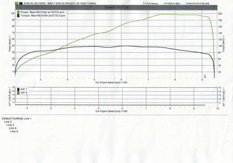

Ich möchte meine Erfahrungen über diese hervorragende RS2E-Optimierung meiner F900 mit euch teilen.
Quickshifter tut es jetzt so wie es sein soll und die Leistung ist kräftiger und bleibt erhalten bis weit ins rote.
Gestern war ich bei Ruud Frederiks in Goes-Nl auf sein Tovami Prüfstand. Nachteil: er kann das Motordrehzahl nicht richtig einstellen. Die Begrenzer mit 9900 rpm wird hier bei 9400 angegeben. Die Messung des Drehmoments ist schon immer optimistisch bei ihn. Jetzt besonders wegen die falsche Einschätzung des Drehzahls wo das Drehmoment um ein Faktor 99/94ste zu hoch berechnet wird. Die Leistungsangabe ist schon richtig, bloss ist auch hier das Drehzahl um 94/99ste verschoben.
Aber ganz klar ist wie schön breit das Drehmoment-platform ist und über wie ein breites Drehzahlberich die Maximalleistung ausgeschmiert wird.
Leistung und Drehmoment ans Hinterrad! Rechne mit 7 bis 8 % Verlust, also Werte am Hinterrad teilen durch 0,925. Höchstleistung an der Kurbelwelle ist 107 PS bei 7900 rpm. Daraus erfolgt ein Drehmoment von 95 Nm bei dieses Drehzahl. Höchstdrehmoment wird dann herum 100 Nm liegen.
Ich bin zufrieden, kann RS2E jederzeit empfehlen!

Beitragvon Teileklaus » 27.01.2024, 12:15
hatten wir grad in einem anderen Forum.. breit gestreut..
Ohne Prüfstandslauf vorher nachher ist das bedrucktes Papier. Kann ich auch herstellen lassen. solange kein Lambda aufgezeichnet ist keine Luftdruck und kabinentemperatur augelogt sind..
AFR 10 ganz unten soll das Lamda sein?.. gibt es garnicht, das so eine gleichmäßige Linie ist, zudem wäre AFR 10 viel zu fett da tropfte ja der Auspuff.. AFR 12,8 wäre anzustreben und unten magerer..
Wenn ich so was mache dann kommt erst mal ein Eingangsdiagram auf die Rolle, Dann Änderung dann wieder Logen, dann weiß der Kunde für was an Leistung er was bezahlte..
Ich will nicht sagen das Kennfeldoptimierung besonders in der Gassannahme Vorteile bring, aber hier ist etwas unbelgt einfach einer rausgehauen was wie Werbung klingt beim 2. Beitrag..
Ich mache schon über 20 Jahre Tuning würde aber nie so ein unbelegtes Blatt wo einstellen und so hoch handeln = hhervorragendes...
Drehzahlachse verschoben alles zu dubios..wenn man 90 NM bei 8000 hätte wäre die Leistung bei gleichen 90 nm aber 8800 dann eben 10 % höher, ..
Teileklaus

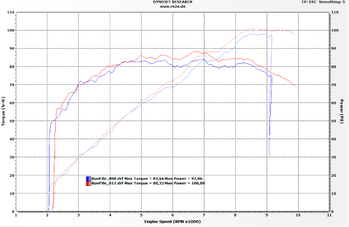

Beitragvon AndreS » 28.01.2024, 17:41
Ist auch schon in anderes Forum besprochen, kleine Wiederholung:
Lambda-Messung ist hier unwichtig, weil das Lambda bestimmt wird von die zwei Breitband Lambda-Sensoren vor und nach der Katalysator.
Schau auch mal diese begeisternde YouTube von Georg Portz an: https://www.youtube.com/watch?v=YRMuwyywYH4
Und hier dann von RS2E ein Vergleich zwischen mit und ohne Power Mapping. PS am Rad.
