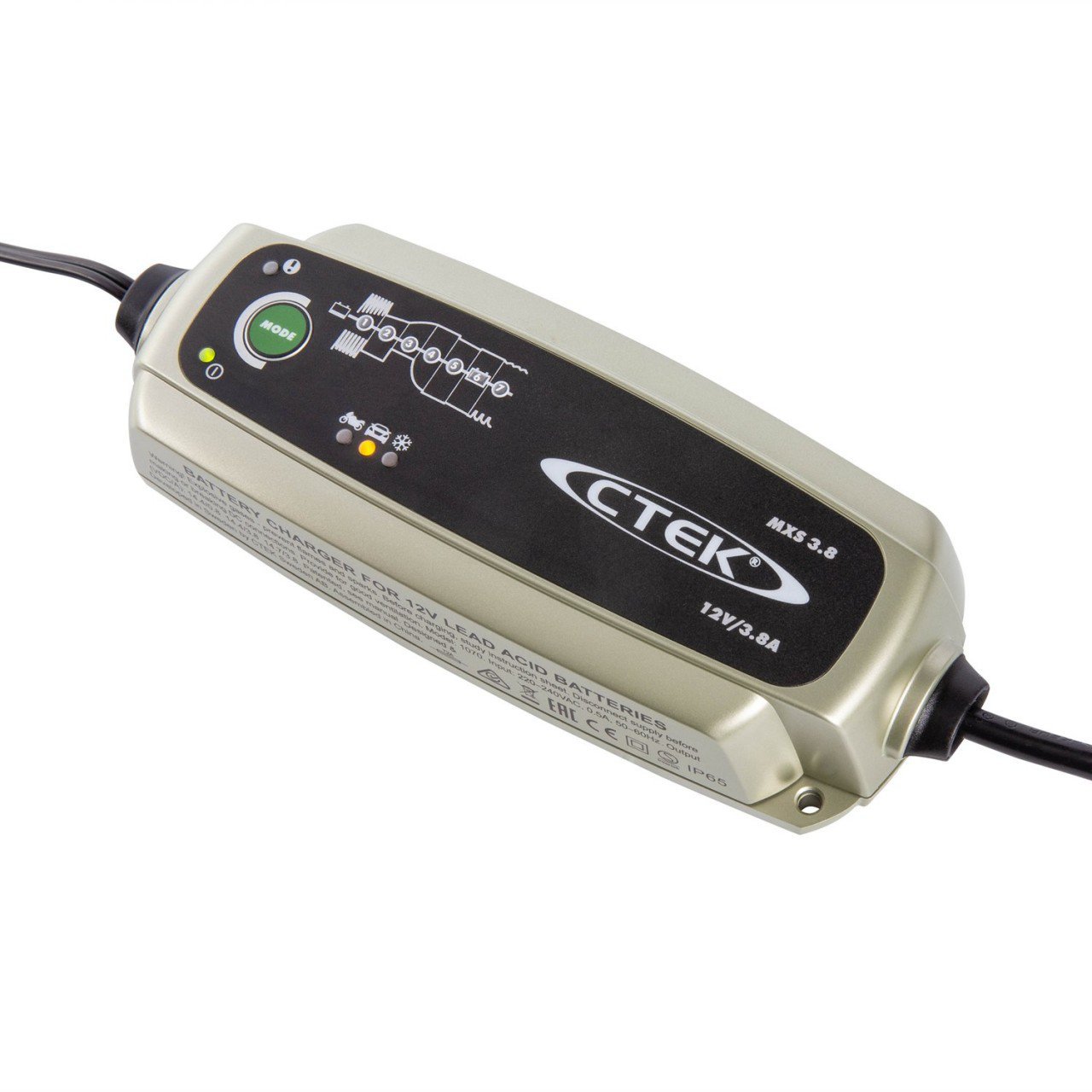

Kurze Frage
Habe in der Garage noch dieses Ladegerät rumfliegen welches am Auto auch sehr gut funktioniert.
Da die XR ja eine Bordsteckdose hat würde ich mir den Stecker-Adapter dazubestellen.
Kann ich damit dann die Batterie im eingebauten Zustand laden oder braucht man dafür ein
sogennates CAN-Bus Ladegerät?
Hat die Steckdose bei ausgeschalteter Zündung Strom?

Beitragvon Christoph M » 13.02.2021, 17:51
Hallo Buggel !
Das Ladegerät muss Can-Bus fähig sein, sonst kann das Motorrad das Gerät nicht bemerken. Eventuel muss von den Polen getrennt, und dann geladen werden.Die Spannung an der Steckdose wird
automatisch abgeschaltet wenn die Batterie voll ist. Ich habe meine Batterie ausgebaut 5 min. Arbeit, geladen und in den Keller gebracht .Wir haben heute -13 Grad, das war meine beste Entscheidung
was ich dieses Jahr gemacht habe. ThumbUP
Chris
PS. Mein Ladegrät ist nicht Can -Bus fähig. Ich hoffe ich habe alles richtig gesagt sonst bitte korrigieren.

Beitragvon ike » 13.02.2021, 18:02
Hallo Buggel.
Die CTEK Geräte sind super.
Ob es Canbusfähig ist kann ich dir nicht sagen.
Aber die bieten Kabel an , die kannst mit einem Ende direkt an die Batterie schrauben und auf der anderen Seite ist ein Stecker in den das Ladegerät anschließen kannst.
Der kann unter der Sitzbank verlegt sein .
Dann kannst dein vorhandenes Ladegerät für Auto und Bike nutzen.

Beitragvon KarlB. » 13.02.2021, 18:22
Hallo Buggel,
ich habe es auch erst mit meinen Ctek MXS 5.0 an der Bordsteckdose probiert.
Klappte nicht, die Steckdose schaltete hier wohl nach 5 min ab.
Wahrscheinlich geht es nur direkt an der Batterie.
Da ich aber sowieso ein zusätzliches Ladegerät kaufen wollte, habe ich mir dann für ca 95,-€ das originale von BMW geholt.

Beitragvon Buggel » 13.02.2021, 18:49
Danke für die schnellen Antworten. ThumbUP
Werde mir dieses Kabel mit den Schraubösen besorgen und direkt laden
