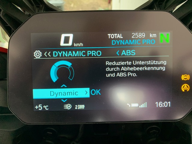

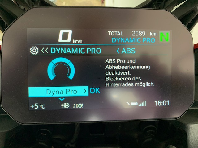

Also meines Wissens bleibt das ABS bei allen Modi gleich, nur das Kurven-ABS wird bei Dynamic heruntergeregelt und bei Dynamic Pro in der Standardeinstellung wird das Kurven ABS abgeschaltet. Zusätzlich kann man hinten noch das ABS ganz ausschalten

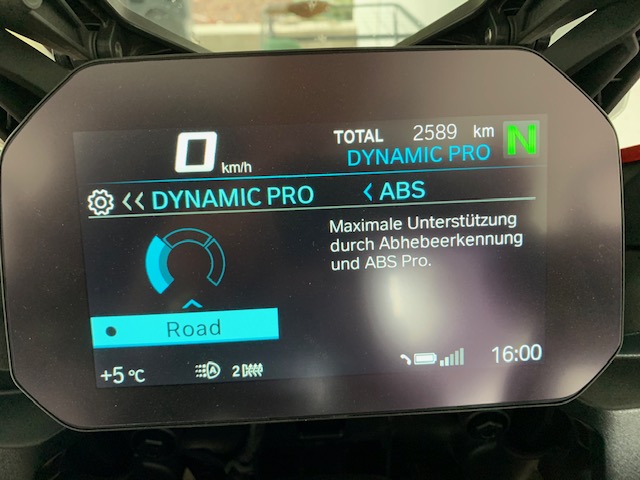

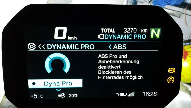

ABS
Die Hinterrad-Abhebeerkennung ist in allen Fahrmodi aktiv
außer in der Werkseinstellung
von DYNAMIC PRO.
Im Fahrmodus DYNAMIC ist
die Hinterrad-Abhebeerkennung reduziert, um eine höhere
Bremswirkung zu erreichen.
Im Fahrmodus DYNAMIC PRO
kann das ABS abweichend eingestellt werden.
mit Fahrmodi ProSA
ABS Pro
In den Fahrmodi RAIN und
ROAD steht ABS Pro in vollem Umfang zur Verfügung.
Die Aufstellneigung, die das
Motorrad beim Bremsen in
Kurven hat, wird auf ein Minimum reduziert.
So steht in der Bedienungsanleitung jetzt müssen wir das langsam entzieffern.

Eine kleine Bremsenkunde von BMW:
Die angesprochene Abhebeerkennung ist nur beim BMW Motorrad Integral-ABS vorhanden, wie es aktuell zum Beispiel bei den 1250er-Boxermodellen verbaut wird. Die F 900-Modelle verfügen hingegen über ein konventionelles ABS-Bremssystem (ohne diese Erkennung).
Ob ein Überschlag mit der ABS Bremse möglich ist, wird in einem sehr guten und ausführlichen Artikel in der Zeitung „Motorrad“ (Heft 10 aus 2003) ausführlich geprüft. Der darin beschriebene Test zeigt sehr deutlich am Beispiel der Ducati, dass auch mit einer ABS Bremse physikalische Gesetze nicht außer Kraft gesetzt werden können. Dieses Gesetz ermöglicht bei jeder Bremse einen Überschlag, sobald die Reibung der Vorderrades so groß ist, so dass die Fliehkräfte des abgebremsten Motorrades das Motorrad über den Drehpunkt Vorderrad/Straßenbelag zum Überschlag bringen. Bei einem Motorrad mit einer sportlichen Sitzposition, ohne Koffer und Sozius liegt dieser Drehpunkt natürlich für einen Überschlag günstiger, als bei einem Motorrad, auf dem man weit hinten und aufrecht sitzt. Beeinflusst wird dies natürlich auch noch durch andere Faktoren, wie den Radstand, der gesamten Fahrwerksgeometrie und weiteren Einflussgrößen.
Bei unserem Integral-ABS wird diese physikalische Grenze des Überschlags durch ein indirektes Messverfahren berücksichtigt, das aus dem Bremsdruck hinten und dem Geschwindigkeitsverlauf des Hinterrades auf ein Abheben des Hinterrades schließen kann. Da aber auch ohne einem blockierten Vorderrad die Reibung zwischen dem Reifen und der Fahrbahn so hoch sein kann, dass das Hinterrad abhebt, schützt auch eine ABS Bremse nicht vor physikalischen Grenzen. Lassen Sie sich dadurch nicht beunruhigen und denken Sie daran, dass dieser Vorgang nur in einer extremen Situation eintreten kann. Vorstellbar ist diese Situation unserer Meinung nach nur bei der Verwendung von Slicks oder gut warm gefahrenen Sportreifen und einem sehr griffigen Fahrbahnbelag. Wie in dem Artikel in der Zeitung „Motorrad“ sehr gut beschrieben, gibt es zum ABS keine Alternativen, da sogar sehr routinierte, sportliche Fahrer ihren Bremsweg mit ABS lebensrettend verkürzen können. Erinnern Sie sich auch an die vielen Fahrsituationen, wie wechselnde Fahrbahnbeschaffenheiten, Feuchtigkeit auf der Straße etc., bei denen das ABS beim Motorradfahren nicht mehr wegzudenken ist.

Marcimed hat geschrieben:Die angesprochene Abhebeerkennung ist nur beim BMW Motorrad Integral-ABS vorhanden, wie es aktuell zum Beispiel bei den 1250er-Boxermodellen verbaut wird. Die F 900-Modelle verfügen hingegen über ein konventionelles ABS-Bremssystem (ohne diese Erkennung).
Dann habe ich wohl eine besondere F 900... scratch

@ Marcimed Hast Du kein Dynamic Pro ?
