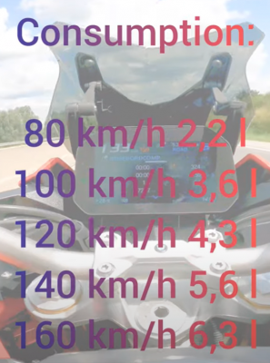

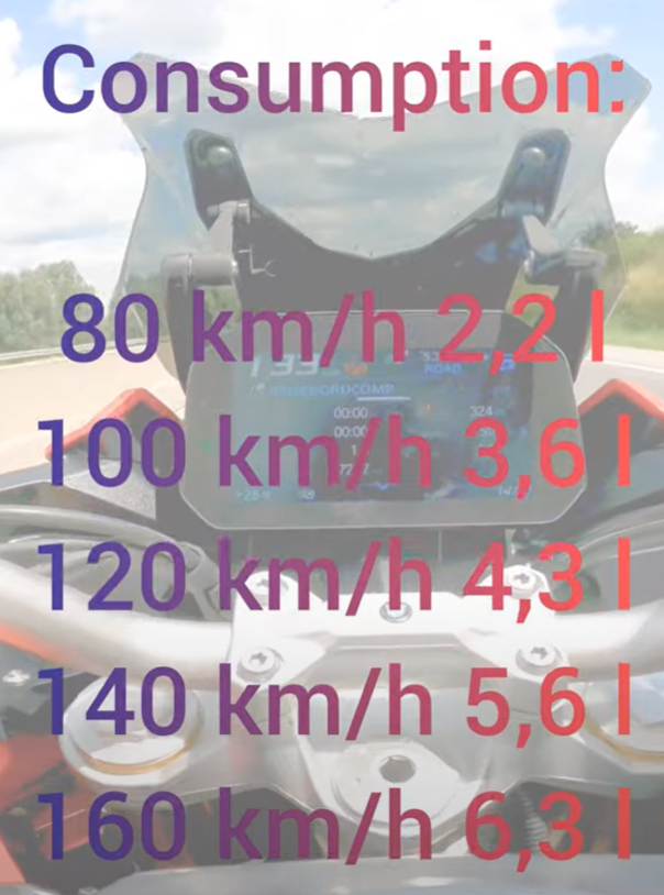

Ich habe gerade ein wenig zum Verbrauch recherchiert.
Bin da auf ein ganz interessantes Video gestoßen.
Generell zum Benzinverbrauch der F900XR: https://www.youtube.com/watch?v=pYBBSLQ9nMU
Wer das Video überspringen möchte. Das Ergebnis des Videos war Folgendes:

Lukas_ hat geschrieben:Das Ergebnis des Videos war Folgendes ...
Die 2,2 bei 80km/h kommen mir deutlich zu niedrig vor.
Entweder was das bergab oder Rückenwind oder Windschatten.
