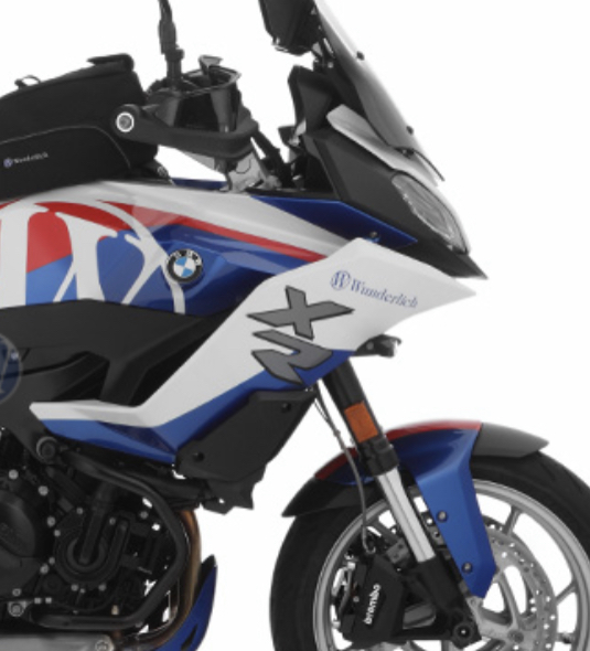

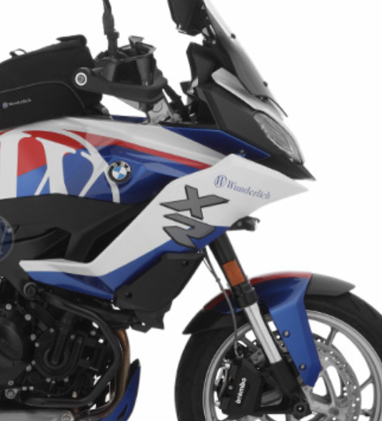

Beitragvon Waltaris » 31.10.2020, 09:44
GeroHH hat geschrieben:
Da ich so als Winterprojekt die Kühlerblenden schwarz lackieren lassen wollte (und auch die silberne Tankabdeckung) brauche ich auch die "XR" Aufkleber. Da es ohne für mich nicht so schön aussieht! siehe Bild :-)
Die Aufkleber kosten bei BMW 59,95€ pro Stück.... das ist ja echt ein Schnäppchen arbroller
aber man bekommt Sie leider nirgendwo anders... oder hat das jemand schon irgendwo gesehen?
Moin GeroHH,
ne oder... 60€ pro Stück - Raubrittertum im 21. Jahrhundert :shock:
Ich bin auch gerade am sondieren, weil ich die Blenden gerne in rot hätte (und die Tankabdeckung in schwarz) und habe mal oberflächlich im Netz nach customized Aufklebern gesucht... ich bräuchte die dann eher in schwarz - passend zum F900 auf dem Tank. Falls ich überhaupt wieder welche draufmache.
Bei Wunderlich habe ich zumindest auf einem Bild etwas gesehen. Ich kann mir vorstellen, dass die für derartige Zwecke einen Drucker haben. Falls Du da fragst, kannst Du ja mal berichten.
Viele Grüsse und schönes WE
Torsten
