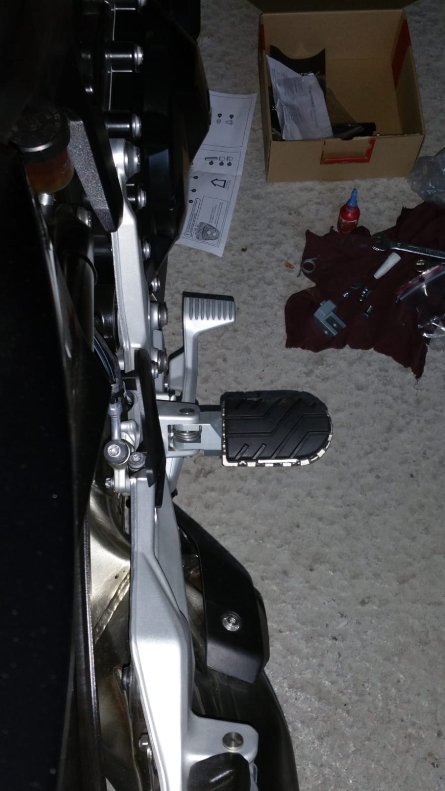

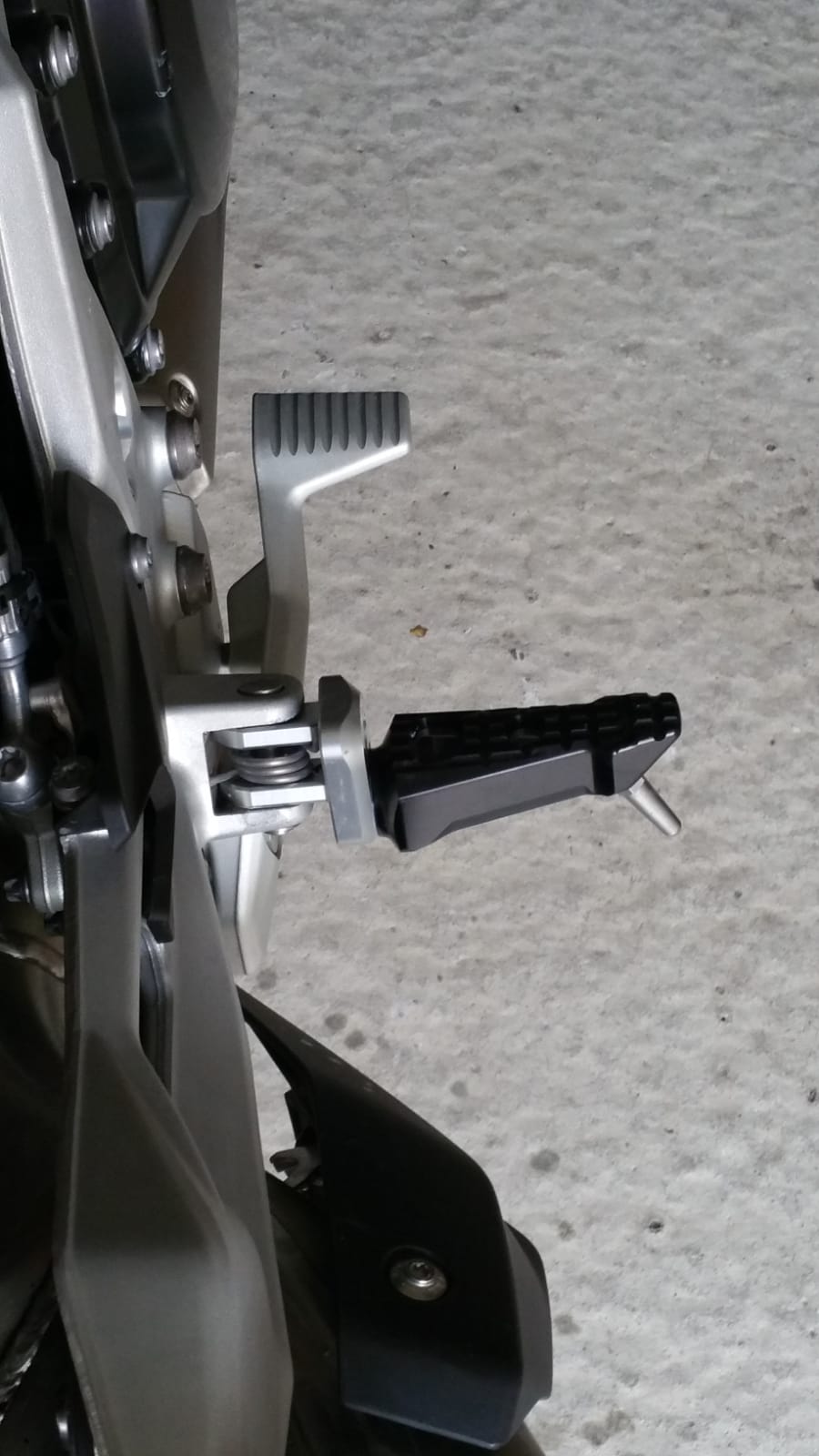

Beitragvon Christoph M » 10.02.2021, 18:12
Holger1 hat geschrieben:
Christoph M hat geschrieben:
Hallo Holger !
Ich habe die Alufussrasten von BMW eingebaut, Kniewinkel ist besser geworden
2 cm tiefer, aber dann hast Du deinen rechten Fuß zu weit nach rechts.
genauso mit Schalthebel der Fuß ist wieder zu weit nach links. Die verdammte Kante
Von der Fussraste ist im Wege.
sind nicht alle Fußrastentieferlegungen genau so konstruiert?
Man steht doch immer um den Bereich der Originalhalterung mit dem Fuß weiter außen, rechts wie links. Oder gibt es da Unterschiede?
Ich schicke Dir zwei Bilder von den Fussrasten.
Fuss BMW.jpg (110.44 KiB) 5154-mal betrachtet
Fuss 2.jpg (116.87 KiB) 5154-mal betrachtet
Beiträge: 1795

Beitragvon Christoph M » 16.02.2021, 14:24
Moonshiner hat geschrieben:Ich möchte auch tiefere Rasten montieren. Habt ihr die linke Raste ohne Abbau des Schalthebels montieren können? So einen großen Torx habe ich leider nicht um ihn ab zu bauen.
Schöne Grüße
Martin
Hallo Moonshiner !
Ich habe sie im Herbst umgebaut nur um 1,5 cm runter. Es ist nicht viel, aber es bringt
schon was. Die Fotos kannst Du oben sehen. Den Schalthebel habe ich erst mal nicht angefasst.
