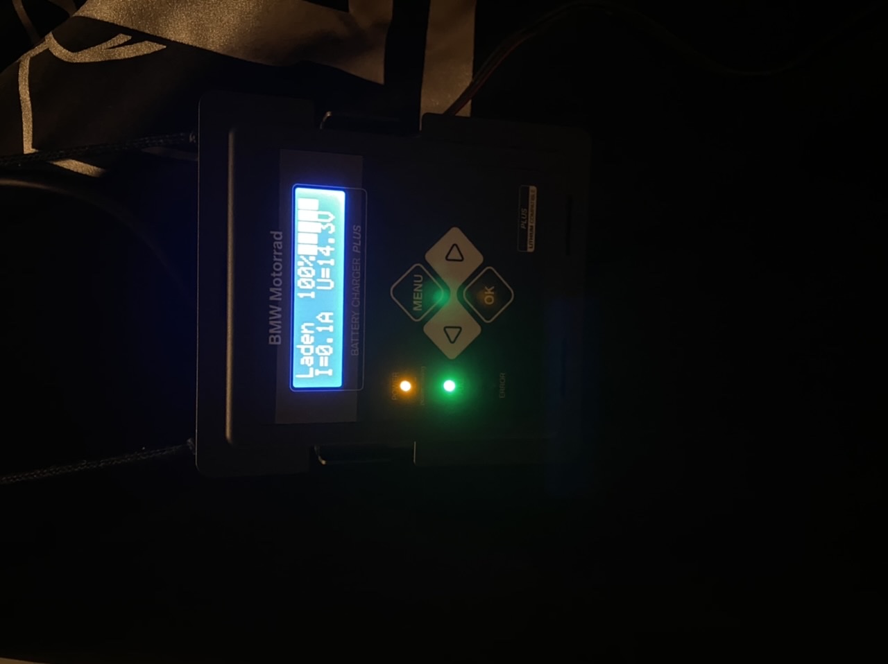

Beitragvon Joschi66 » 26.12.2020, 22:33
Wieviel V sollte das Ladegerät idealerweise anzeigen?
Joschi66
Beiträge: 147
Registriert: 26.04.2020, 14:36

Beitragvon Joschi66 » 26.12.2020, 23:57
Ich meinte bis wieviel Volt sie sich auflädt bevor sie in den erhaltungsmodus wechselt?
Joschi66

Beitragvon Holger1 » 27.12.2020, 09:46
Je nach Batterie liegt die Ladeschlussspannung zwischen 14,4V und 14,8V
Bei einer Fepo4 Batterie liegt die Ladeschlussspannung bei max. 14,6V

Beitragvon Joschi66 » 27.12.2020, 10:54
Als ich heut früh aufgestanden bin war der Display aus und es blinkt jetzt die gelbe power Leuchte.
Denke mal das wird jetzt der erhaltungsmodus sein.
Hab jetzt leider nimmer gesehen bis wieviel Volt sie noch geladen wurde.
Joschi66
Beiträge: 147
Re: Batterieladung im Winter F 900 R - F 900 XR
Beitragvon Langstreckler » 27.12.2020, 11:34
Dann häng doch jetzt einfach mal ein Voltmeter ran, dann siehst Du, welche Spannung während der Erhaltungsladung anliegt.
