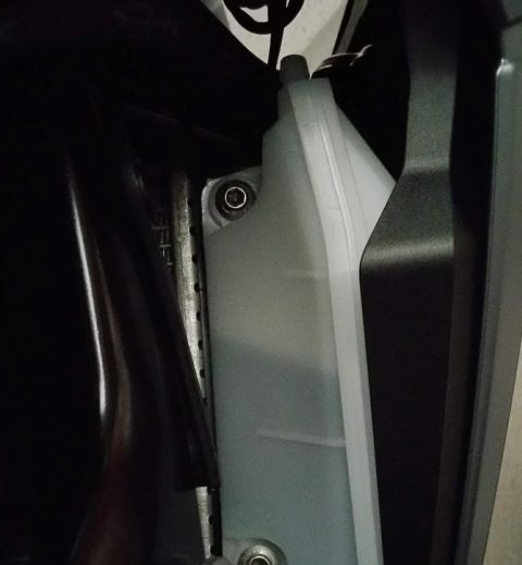

Meine F9R ist 03.20 `gebaut, hat jetzt 4000 km drauf und Kühlmittelstand ist noch wie beim ersten Tag zwischen min. und max. Dein Motorrad muss unbedingt von der BMW Werkstatt überprüft werden. Prüfe auch gleich dein Motorölstand, ob alles in Ordnung ist.
PS. Motor kalt und in der Garage +10
Gruß Chris winkG

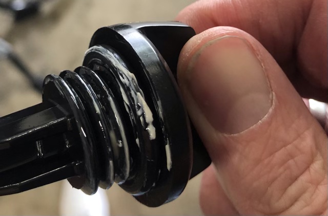

Hab jetzt mal das Öl geprüft. Farbe bernstein, wie neu, kein Schaum am Meßstab o.ä. Allerdings war der Stand auf Minimum, was aber daran liegen kann, dass ich entgegen der Betriebsanleitung im kalten Zustand geprüft habe. Am Verschlussdeckel war ein weisses Zeug, siehe Bild. Nicht von innen, wo ggf Öl dran kommt, sondern im Bereich der Auflagefläche des Verschlusses am Gehäuse. Vermute, dass das Montagefett ist um festgammeln zu vermeiden, oder?

TimTim hat geschrieben:. Vermute, dass das Montagefett ist um festgammeln zu vermeiden, oder?
Ich würde das in der Werkstatt so wie es ist zeigen und den Kühlmittelverbrauch ansprechen. Ich habe jeden Tag mit Fett und Öl zu tun, aber diesmal ist
schwierig zu sagen, man kann sich wirklich irren. Es ist möglich, dass sie zuerst nur Kühlmittel ergänzen. Ich würde trotzdem hin fahren. winkG
